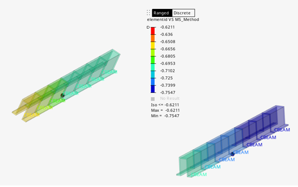

      Entity Columnがelementidに設定されている場合、コンターは要素ごとになります。
      Entity ColumnがDDPに設定されている場合、designpointで値が要素ごとに利用可能であれば、Sortingキーが適用されます。また、要素間にわたるmin(max | absmin | absmax)値が保持され、関係するdesignpointのすべての要素でコンター表示されます。
      Value Columnには、コンターで有効なメソッドのすべての(浮動小数点数値)入力と出力がリストされます。コンタープロットはこの値に基づきます。どのようなソートの場合も、これはソートメトリックとして使用されます。

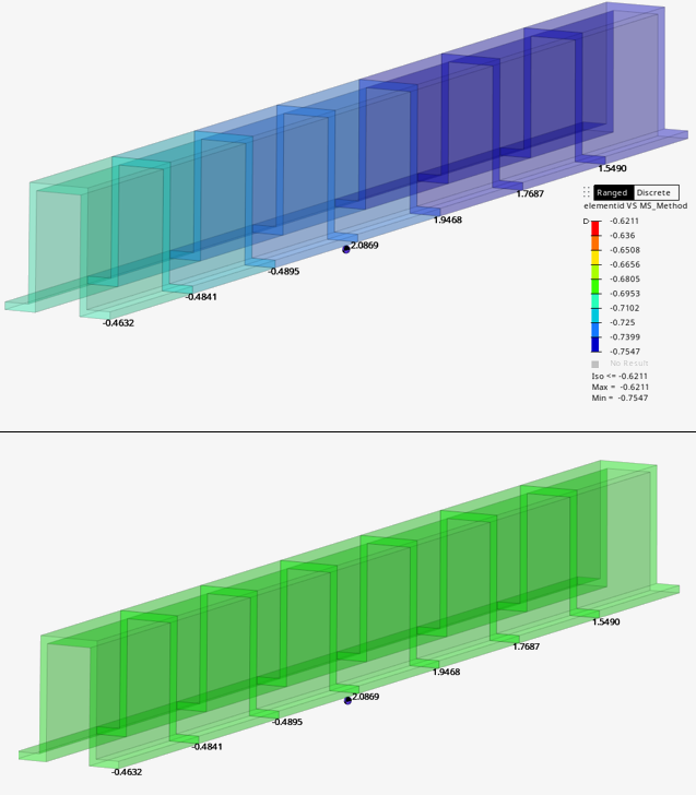

      2. 要素ごとのコンター

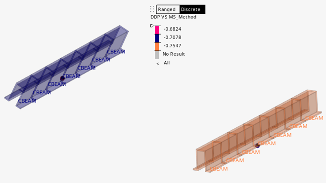

      3. 構造ビームに集約されるコンター

    複数のオプションを選択すると、エンティティバインドにコンマ区切り値が付加されます。集約テーブルの場合、Method IDの追加オプションを利用できます。これにより、安全マージンコンターの上部に重要なメソッドを表示できます。
    形状を追加でき、これによってEntity Columnで定義した各エンティティに球が配置されます。3つの範囲で定義された個別の凡例に基づいて、形状に色付けすることもできます。
    制約事項: 場合によっては、モデル上の球に関するスケールの問題(球が小さすぎてはっきり見えなくなる)が生じることがあります。
