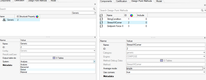

  6. オプション: 実行前に、データ抽出に使用されるCertificationブラウザ座標系で各Designpointmethodをチェックします。
    • Analysis
    • Global
    • Elemental
    • 材料(Material)
    結果抽出用にユーザー座標系を定義することも可能です。定義された抽出座標系がデータクエリと適合していない場合は、代わりにグローバル座標系が使用されます。一部の設定では材料座標系が許可されません。
    3.
    実行する各Designpointmethodで、まず、次のオプションをチェックします:
    • Corner
    • Average mode
