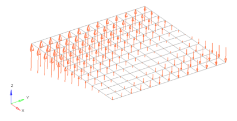

3. 平面と集中荷重を適用するための線形関数 magnitude = 20 – (5*x+2*y):. X-Y平面に平行で、原点が中心である20 x 20の平らな平面。

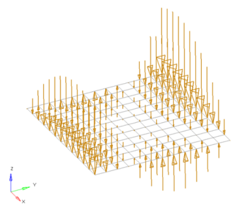

4. 平面と多項式関数 Magnitude = x^2-2y^2+x*y+x+y. X-Y平面に平行で、原点が中心である20 x 20の平らな平面。

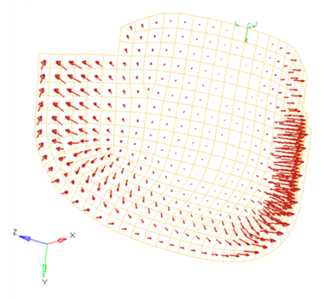

5. 曲面サーフェスへの圧力荷重 多項式関数 Magnitude = -((x^2+2*y^2+z)/1000). 圧力荷重は、円筒座標系(要素の上部エッジ付近に表示)に基づいて適用。
