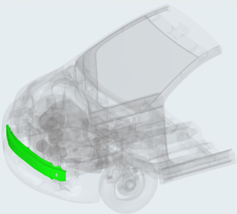

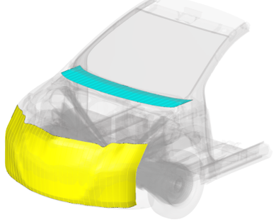

- Bumper Beam:脚型の衝撃ポイントを作成する必要がある場合は、Bumper Beamコンポーネントを選択します。
図 3. Bumper Beamコンポーネント
- Roof:自転車利用者を含む特定の規制基準を選択する必要があります。

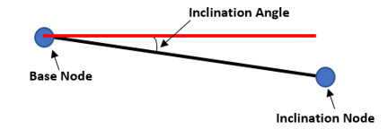

- Inclined:グラウンドレベルは、2つの節点を選択するか、ベース節点と傾き節点の座標を手動で指定することで指定できます。これらの節点の座標に基づいて、地面の回転量が自動的に計算されます。

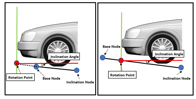

- Inclination Type:Base Node:指定したベース節点を中心にして回転量が計算されます。

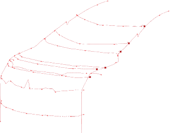

図 4. Inclination Type = Base Node
- Inclination Type:Forward Rotation:回転ポイントの位置が車両の前部で自動的に定義されます。
図 5. Inclination Type = Forward Rotation

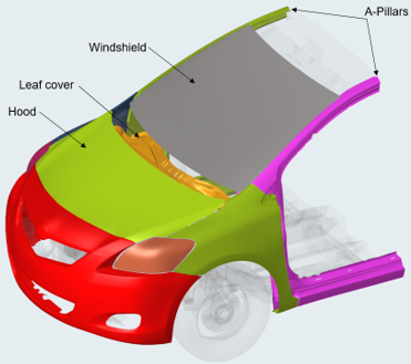

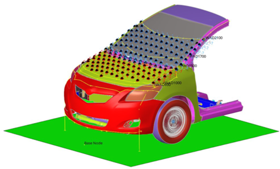

- 作成されるマーキングエンティティ:Pedestrian Impactツールは、以下を自動的に生成します:
- マーキングされたエンティティ(ユーロNCAP)
- ラップアラウンド距離ライン(WAD)
- 左右ボンネット側部基準ライン(LSRとRSR)
- ボンネット先端(BLE)
- ボンネット後部基準ライン(BRRL)
- 上部バンパー基準ライン(UBR)
- 下部バンパー基準ライン(LBR)
- 内部バンパー基準ライン(IBR)
図 6. マーキングされたエンティティ

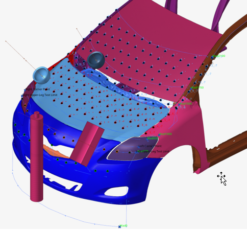

- 選択した荷重ケースの衝撃ポイント(頭型、上腿部、下腿部)衝撃ポイントは、モデルブラウザで設計ポイントエンティティとして保存されます。各衝撃ポイントには、規制プロトコルに従って定義された独自のグラフィックと名前があります。

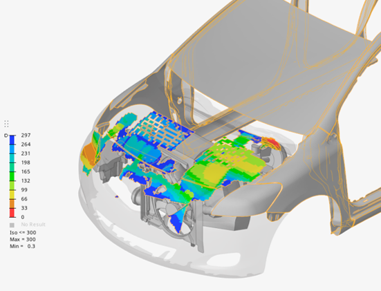

Hard Partsタブでは、車両外側の硬質パートの距離コンター分布をプロットして、パッケージスペースの検出を決定できます。
Hard Parts Contour:頭部と脚部に対する衝撃の重要領域を特定します。
Vehicle Outer:車両外側パートを選択します。
Hard Parts:距離コンターで考慮する硬質パートを選択します。
- Adult Child Headform
- Upper Leg
- Lower Leg
Max length:コンター表示で考慮される距離値。
Impactor Angle:硬質パートの計算された距離が車両外側に投影される角度として考慮される角度値。
Project direction:頭型の投影方向について、Up(ボンネット上)またはFront(バンパー上)に設定できます。
Contour:距離分布をコンターとしてプロットします。
Clear:作成されたコンターをクリアします。

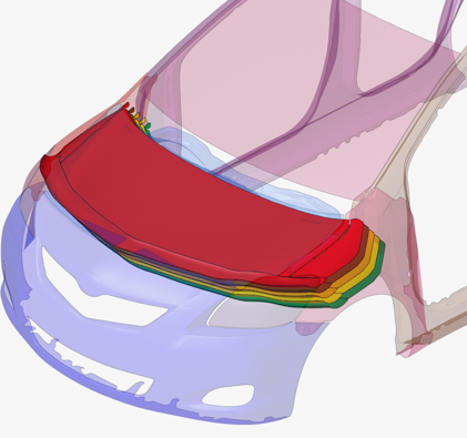

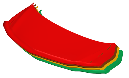

Offset Zones/Package space detection:オフセットゾーンを使用して、頭部と脚部に対する衝撃の重要領域を特定できます。
- Adult Headform
- Child Headform
- Upper Leg
- Lower Leg
Offset Zone distance:それぞれの色付けされたゾーンの距離値。
- Impactor File Type:Impactor FileまたはImpactor Skin Fileを選択します。
Hide:すべてのパートについて透過表示が反転されます。
Delete All:すべての作成済みオフセットゾーンを削除します。

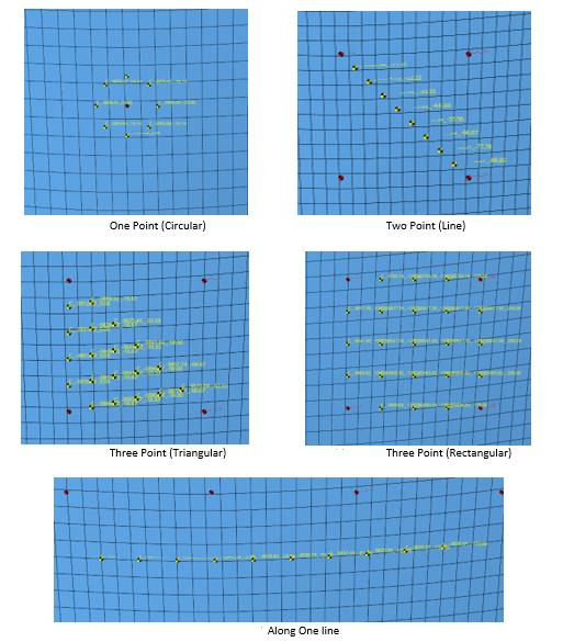

- Headform:
- Array type:微調整のタイプの選択。
- One Point (Circular)
- Two Point (Line)
- Three Point (Triangular)
- Three Point (Rectangular)
- Along One Line
- Between Two Lines
- Clearance:局所的な微調整で考慮される距離値。
- Radius:Array type = One Point (Circular)の場合は、円半径の距離値を定義します。
- Points to create:作成される局所微調整ポイントの数。

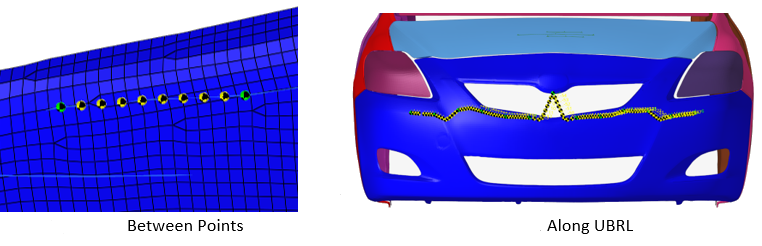

- Lower Legform:
- Array type:微調整のタイプの選択。Between Points、またはAlong UBRLを選択します。
- # Points to create:作成される局所微調整ポイントの数。
図 14.

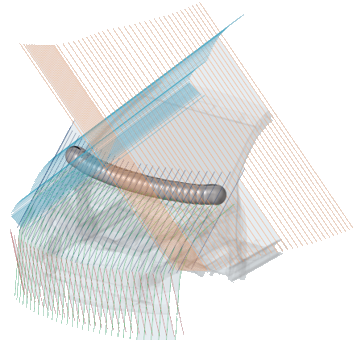

- Preview:Impact Pointsテーブルで選択したポイントをプレビューします。
図 15. 4つのすべてのインパクターのプレビュー

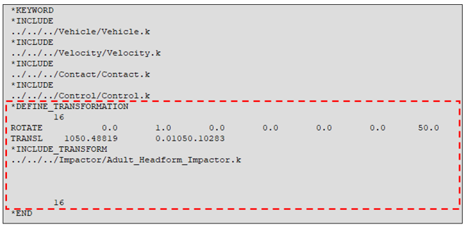

- LS-DYNA

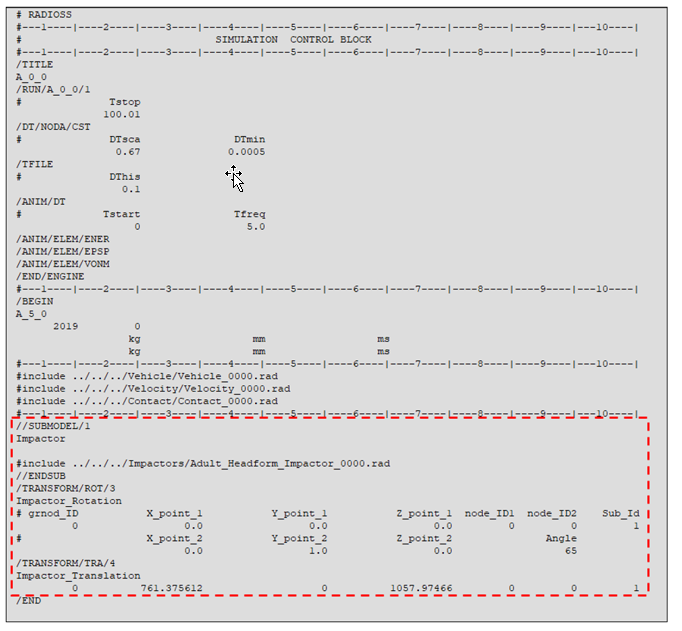

- インパクターのインクルードファイルは*INCLUDE_TRANSFORMとして定義され、*DEFINE_TRANSFORMカードは自動的に生成されて、*INCLUDE_TRANSFORMに割り当てられます。
図 16. LS-DYNAのメインファイルの例
- Radioss
- インパクターのインクルードファイルは//SUBMODEL内で定義され、/TRANSFORMカードはインパクターサブモデルを参照して自動的に生成されます。
