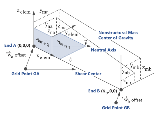

bar2要素とbar3要素のオフセット
Edit Bar2 and Bar3 Offsetツールを使用して、手動でオフセットを設定するか、プレート上でビームを調整します。
- 要素トポロジー(2または3節点)
- 要素座標系を定義するための方向付け方法
- 断面プロパティを有する断面
- 重心(または中立軸)とせん断中心によって定義されます。
- 原点を有するローカル2D座標系(YZ平面)内で定義されます。
- 要素の節点と一致する参照点
- オプションのオフセット
- デフォルトの参照点を一定量シフトします。
- 要素レベルでオフセットがサポートされるソルバーがある一方で、断面のプロパティレベルでオフセットが定義される(複数の要素に割り当てられる)ソルバーもあります。
- ビームの各端に異なるオフセットを定義できるソルバーがある一方で、一定のオフセットに限定するソルバーもあります。
- オフセット成分は、さまざまな座標系で定義できます。
- デフォルトの参照点と符号規則は、ソルバーに応じて変化することがあります。

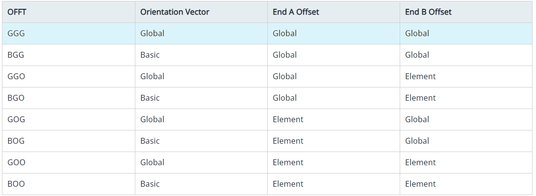

オフセット成分は、要素レベルで格納されます。このため、関連付けられたプロパティを考慮することなく、複数の要素を一括更新できます。オフセット成分は、OFFT文字列パラメータに基づいて解決されます。
前述のオフセットツールのほとんどでは、要素座標系でオフセット値(End AとEnd B)が自動的に適用されます。したがって、これらのツールの使用時は、OFFTが自動的に更新されます(向きを表す先頭文字は変更されません)。
オフセット成分の手法を使用してオフセット値を直接設定する場合は、選択した座標系オプション(BasicまたはGlobal)が適用されます。
