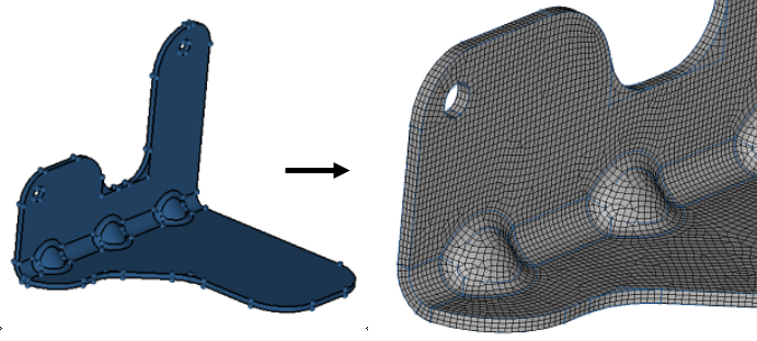

薄肉ソリッドメッシュの作成
Thin Solidsツールを使って、薄肉のソリッドに3Dメッシュを作成します。最初に、選択されたフェイスセット上に最初に2Dメッシュを作成し、そのメッシュを引き伸ばしてソリッドのHexまたはWedge要素を作成します。

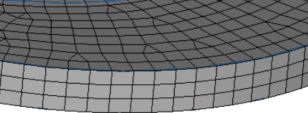

- バイアシングなし
- すべての層は同じ厚みとなります。
図 3. 例:バイアシングなし
- 指数バイアシング
- 連続する層が指数関数的に厚くなります。

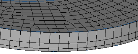

- ベルカーブバイアシング
- 層は中心に近づくにつれて次第に厚くなり、ソースフェイスやターゲットのフェイスに近づくにつれて薄くなります。
