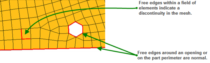

Free edgesは、他の要素と共有しない要素エッジを構成する節点ペアとして定義されます。フリーエッジは、通常はパートの最も外側周辺、またはパートの開口部周辺にあります。フリーエッジがモデル内で発見されると赤いプロット要素として表示され、^edgesという名前のコンポーネントに取り込まれます。
一般的に要素で構成される面の内部にフリーなエッジが含まれている場合、メッシュの非連続性を示します。このような非連続性は、耐久性のシミュレーション用のクラックモデリングなどのように意図されて作成されている場合もありますが、形状の非連続性、メッシング方法、コンポーネント境界などが原因となり意図せずに作成されている場合もあります。通常、メッシュの連続性が保たれていない場合、2つ以上の節点が空間内のほぼ同じ位置に存在することが考えられます。このような節点を"重複節点"と呼びます。
