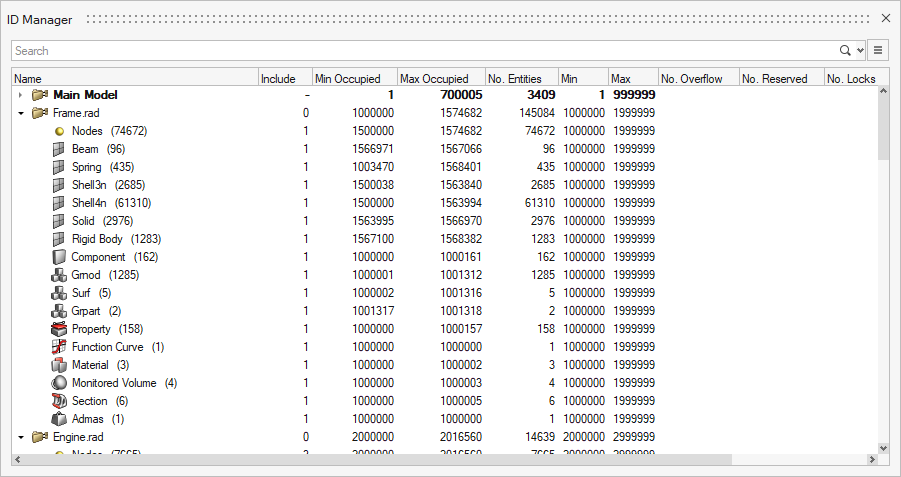

ID Managerダイアログ
ID Managerのユーザーインターフェース概要。
Assembly(アセンブリ)リボンから、ID ManagerツールサテライトアイコンをクリックしてID Managerを開きます。
16.
制約事項: AbaqusLS-DYNANastranOptiStructPAM-CRASH 2G、またはRadiossユーザープロファイルのいずれかが読み込まれている場合にのみ使用できます。
17.
1. ID Managerオプション
オプション 説明
Allow Duplicate IDs on Correction 有効な場合、サポートされるエンティティの重複IDの保存がサポートされ、同じIDを持つことが可能になります。
Name メインモデル、インクルード、およびその中の子エンティティタイプが表示されます。
Include エンティティの場合、それらが保存されているインクルードのIDを表示します。
Min Occupied インクルードファイル内のすべてのエンティティで使用されている最小IDを表示します。各エンティティにおけるこの値は、インクルードファイル内の対応するエンティティの最小IDを表示します。
Max Occupied インクルードファイル内のすべてのエンティティで使用されている最大IDを表示します。各エンティティにおけるこの値は、インクルードファイル内の対応するエンティティの最大IDを表示します。
No. Entities インクルードファイルおよびエンティティフォルダー内のエンティティの総数を表示します。
Min ID幅の最小の値を入力します。この値はモデル内に定義されているほかの値幅と重ならないように指定します。
Max ID幅の最大の値を入力します。この値はモデル内に定義されているほかの値幅と重ならないように指定します。
No. Overflow 指定された値幅の外になるインクルードファイルまたはエンティティフォルダー内のIDの数を表示します。
No. Reserved エンティティレベルでリザーブされたIDの数を表示します。
エンティティタイプがIDプールをサポートする場合、#Reserved欄には、そのエンティティタイプの各IDプールに適用されたリザーブ数の総数が表示されます。
No. Locks リナンバリングの対象外となるIDの数を表示します。
新規ID割り当て 現在のインクルードファイル内に配置する新規IDを決定します。
After Max
指定されたID幅内で使用されている最大のIDの次の利用可能なIDを使用します。
Before Min
指定されたID幅内で使用されている最小のIDの前の利用可能なIDを使用します。
Fill in Gaps
指定されたID幅内で最小のIDの次の利用可能なIDを使用します。
ID Managerが、フリーなIDを検出できなかった場合、After MaxおよびBefore Minオプションを使用し、新たに作成されたエンティティにFill in Gapsオプションを使用して割り当てます。
ID Managerが指定したID幅内にフリーなIDを検出できなかった場合、上記のオプションのいずれかを使用し、Max ID occupiedまたはモデル内の最大IDのどちらか一方(より大きいほう)を越えるIDを新規に作成されたエンティティに割り当てます。
Correction オーバーフローを修正するため、重複IDをどのようにリナンバリングするかを決定します。
None
オーバーフローIDの修正を行いません。
Compact And Fit
インクルードファイル内のすでに使用されているIDを圧縮し、オーバーフローIDをMin IDから始まる指定したID範囲内に収まるように移動します。
Move After Max
オーバーフローIDをMax IDの後、指定したID範囲内に収まるように移動します。
Move Before Min
オーバーフローIDをMin IDの前、指定したID範囲内に収まるように移動します。
Insert In Gaps
オーバーフローIDを指定したID範囲内の隙間に移動します。
注: インクルードファイル内でロックまたはリザーブされたIDはリナンバリングされません。
Advanced 列のデフォルトはオフです:
ID インクルードファイルのIDを表示します。
Excluded ID管理操作時にエンティティを除外する場合、Xアイコン() を表示します。
オフセット ソルバーサブモデルのID範囲オフセットを表示します。
Min Reserved リザーブされたID幅の最小整数値。Min Reserved欄は、MinおよびMax ID幅の規則事項範囲内であれば手動で変更できます。
すべてのIDをリザーブした場合、Min ReservedとMax Reservedには、エンティティレベルで定義したMinとMaxのID幅の値が入力されます。
Max Reserved リザーブされたID幅の最大整数値。Max Reserved欄は、MinおよびMax ID幅の規則事項範囲内であれば手動で変更できます。
Conflict リザーブ範囲内のIDがモデル内にすでに存在する場合、Conflictアイコン()を表示します。
No. Conflicts リザーブ範囲内における矛盾するIDの数を表示します。
User Status リザーブ範囲内における矛盾するIDの状態を表示するために手動で設定できるユーザー定義の状態表示。
Pending
矛盾が生じたら直ちに表示します。Move Outを使用して矛盾を解決した場合、矛盾状態はブランクにリセットされます。
WIP(進行中)
Conflictアイコンが表示され、矛盾が発見された場合や矛盾解決が完全に行われていない場合、状態はPendingからWIPに変更されます。
Completed
Lockを使用して矛盾が解決された場合、状態はCompletedに変更されます。Conflictアイコンは表示されたままでも、状態がCompletedに変更された場合、矛盾は解決されたことを意味します。
