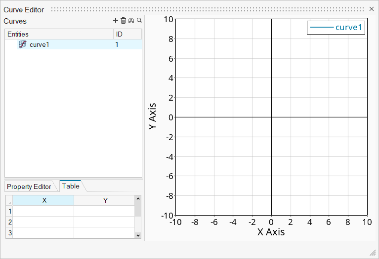

カーブエディターを使用してXYカーブを作成し、プロットします。
  1. Model(モデル)リボンから Curves(カーブ)ツールをクリックします。
    1.
    または、モデルブラウザで右クリックし、新しいCurveエンティティを作成することもできます。
    2.
  2. をクリックして新しいカーブを作成します。
  3. カーブのプロット:
    1. ブラウザ下半分Tableタブをクリックします。
    2. X1セルにx座標を入力します。
    3. タブを押してY列に移動し、Y座標の値を入力します。
    4. もう一度タブ押して次の行に移動し、必要に応じて値を入力し続けます。
      カーブがエディター内でプロット表示されます。
  4. ブラウザのエンティティアイコンを切り替えて、グラフに曲線を表示するかどうかを選択します。
