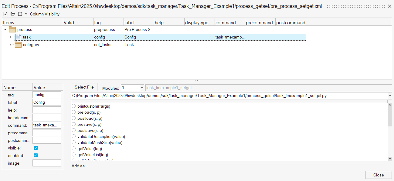

Edit Processダイアログを使用して以下の操作を実行します。
2.
Start a new process
既存のデータをクリアして、新しいプロセスを開始します。
Open file
ファイルブラウザを使用して既存のプロセスのXMLファイルを読み込みます(このXMLファイルに記述されているすべてのタスク、カテゴリ、プロパティを含む)。
Save
新しく作成されたプロセスをXMLファイルに保存するか、現在のXMLファイルを新しい内容で更新します。このファイルはタスクマネージャーで開くことができます。
Save as
現在のXMLファイルとは異なるXMLファイルにプロセスを保存します。
Column Visibility
列形式で表示する属性値を選択します。表示する値を選択すると、その値が定義されているすべてのアイテムについて、その値が表示されます。例えば、setcommandを選択すると、すべてのプロパティのその値が表示されます。
エンティティエディター
アイテムを選択すると、そのアイテムの属性に関連する名前 / 値情報が、Edit Processダイアログの左隅に配置されたエンティティエディターに表示されます。

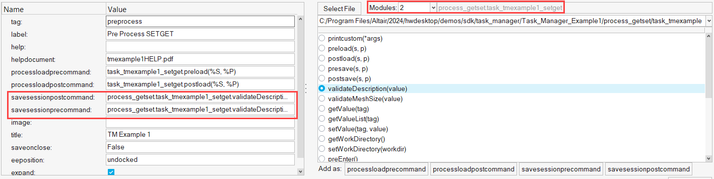

Select File

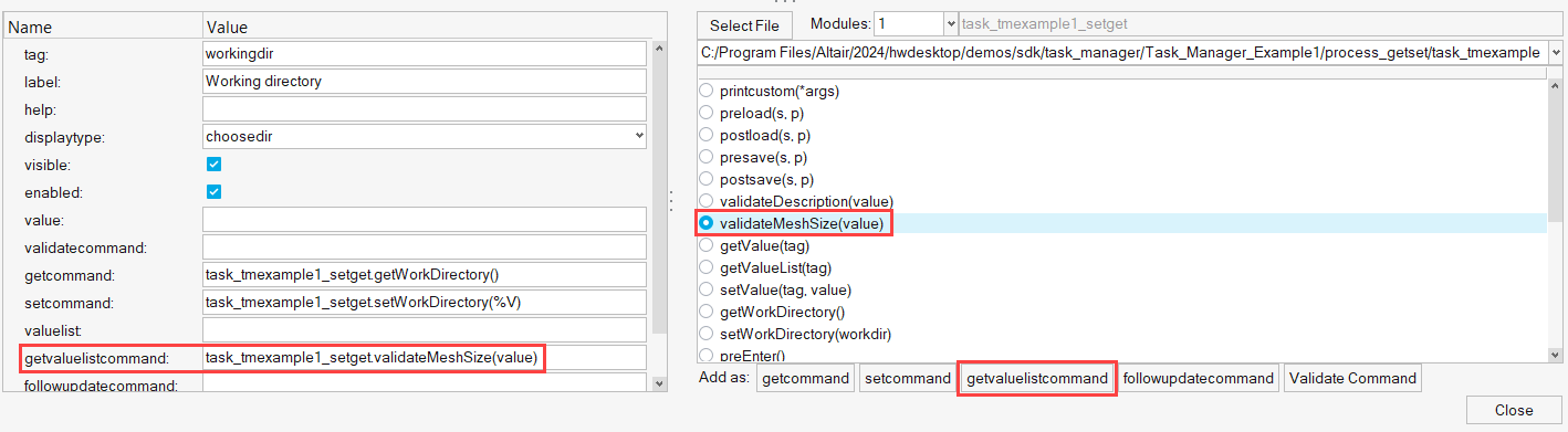

*command属性で使用できるすべての関数を含むPythonファイルを読み込みます。
選択されたアイテムに使用できるコマンドは、右隅のタブに表示されます。コマンド名が表示されるためには、リストから関数を選択する必要があります。
ウィンドウにリストされている関数は、Pythonファイルで定義されています。
コマンドの値を設定するには、リストから関数を選択し、コマンドタイプのタブをクリックします。モデルの名前とその関数がエンティティエディターに追加されます。
例えば、下図に示すプロパティのgetvaluelistcommandを設定するには、validateDescription(value)関数を選択して、getvaluelistcommandタブをクリックします。モデルの名前とその関数がエンティティエディターに追加されます。
3.
コマンドの引数は、Pythonファイルで定義されているとおりに渡されるため、手動で更新する必要があります。
モジュール
モジュールレベルを設定します。モジュールレベルを引き上げると、上位フォルダーに移動します。関数ではユーザーが定義したレベルが使用されます。
Modulesドロップダウンメニューから、Editをクリックしてモジュールの名前を編集します。変更は、エンティティエディター内のコマンドタイプ値に反映されます。
例えば、値を2に変更すると、新しいフォルダー(使用しているPythonファイルを含むフォルダー)を反映するようにPython関数の名前が変化します。リストから関数を選択し、続いてコマンド名を選択すると、新しい名前がエンティティエディターに反映されます。モジュールレベルを変更する場合は、必要に応じてコマンドタイプ値を更新してください。
