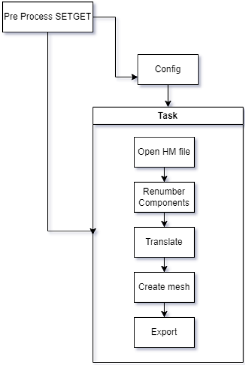

XMLファイルの基本項目は、process項目です。process項目には、タスク項目が含まれ、これは1つまたは複数のカテゴリ項目に分けることができます。タスクにはそのさまざまなパートであるプロパティ項目(GUIウィジェット)を含めることもできます。プロパティも1つまたは複数のカテゴリに分けることができます。
  • Process
  • Task 1
  • Process
    Category1
    • Task 2
      • Property 1
      • Property_Category 1
        • Property 2
        • Property 3
    • Task 3

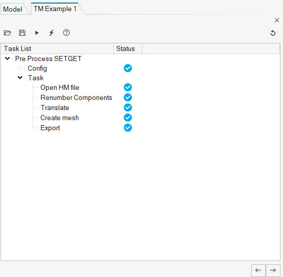

次の例では、プロセスPre Process SETGETに6つのタスクが含まれ、そのうちの5つがTaskという1つのカテゴリに含まれています。

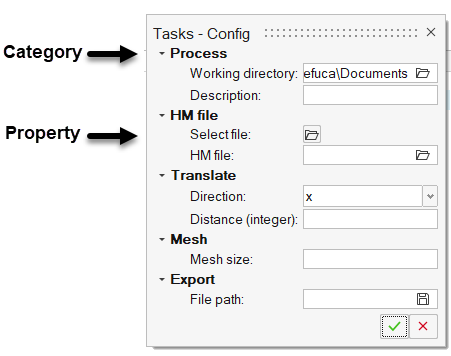

現在のタスクを適用すると、タスクマネージャーはすぐに次のタスクに進みます。この例では、タスクConfigに、さまざまなプロパティセット(プレーンフォント)の5つのカテゴリ(太字フォント)が含まれています。

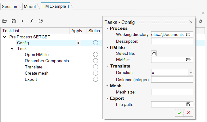

  2. Tasksブラウザをクリックし、タスクとその属性を含むXMLファイルを読み込みます。
  3. 最初のタスクをクリックします。
    Configタスクの一部であるプロパティが含まれるダイアログが表示されます。
    6.
  4. Apply をクリックしてタスクを実行します。
