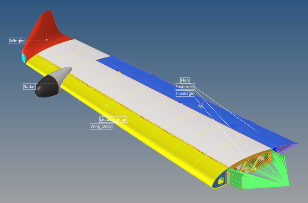

  7. 画像の出力をレポートツリーに追加します。
    1. Level 2 Assembly Overviewモジュールを右クリックし、Runを選択します。
      Assembly Overview - HyperView - Model Overviewダイアログが開きます。
    2. グラフィックス領域に注釈が作成されたことを確認し、ダイアログでCapture Imageをクリックします。
      図 7のように、画像が注釈と共にキャプチャーされます。
      7.
    3. をクリックし、Assembly Overview - HyperView - Model Overviewダイアログを閉じます。
      図 8のように画像の出力がレポートツリーに追加されます。
      8.

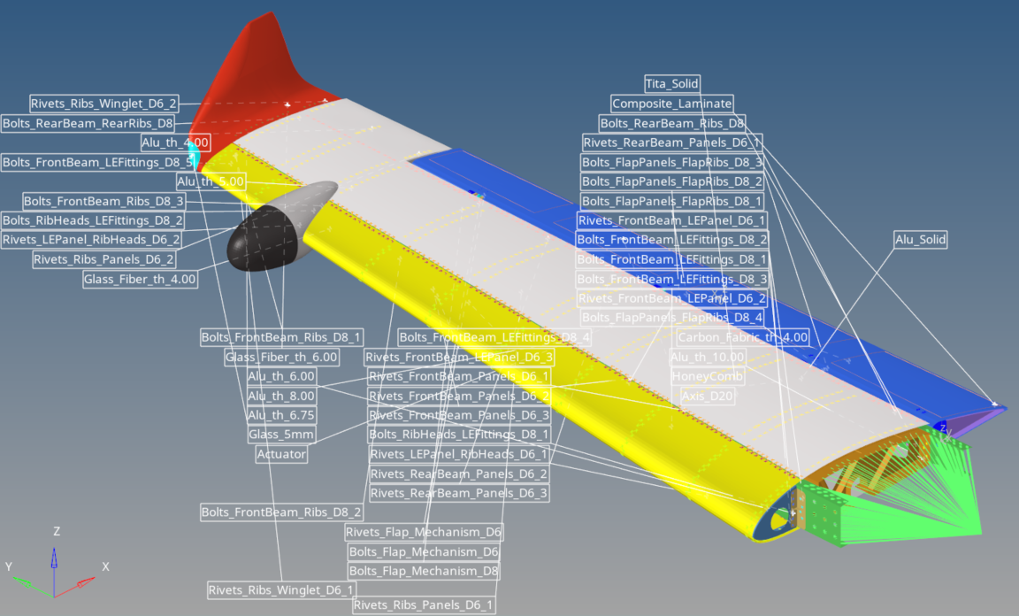

  11. チャプターをProperty Overviewと名付けます。
  12. Property Overviewチャプターを選択し、Reportリボンから Add Modules > Model Info > Entity Overviewをクリックします。
    レポートツリーのProperty Overviewの下に、Entity Overviewモジュールが追加されます。
  13. エンティティエディターを使って、Entity Overviewモジュールのプロパティを定義します。
    1. モジュールをProperty Overviewと名付けます。
    2. ModelをPage 2/Window 1に設定します。
    3. Entity Typeを Propertiesに設定します。
  14. 画像の出力をレポートツリーに追加します。
    1. Property Overviewモジュールを右クリックし、Runを選択します。
      Property Overview - HyperView - Model Overviewダイアログが開きます。
      11.
      画像が注釈と共にキャプチャーされます。
      12.
    3. をクリックし、Property Overview - HyperView - Model Overviewダイアログを閉じます。
      図 13のように画像の出力がレポートツリーに追加されます。
      13.

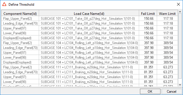

    4. Advancedの下にある Thresholds > Defineをクリックします。
      Define Thresholdダイアログが開きます。
      15.
    5. デフォルトのFailおよびWarn Limitの値を使用します。
    6. OKをクリックして値を確認し、しきい値の定義を完了します。
      Thresholds欄には、図 16に示すように、緑色のチェックマークが表示されます。
