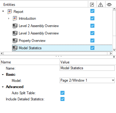

  6. レポートブラウザで、Reportを選択し、ReportリボンでAdd Modules > Model Info > Model Statisticsをクリックします。
    Model Statisticsモジュールが、レポートツリーのReportの下に追加されます。
  7. エンティティエディターで、ModelをPage 2/Window 1に設定します。
  8. Model Statisticsモジュールを右クリックし、Runを選択します。
    ヒント: Previewオプションを使って、モデルの統計を確認できます。
    モデルの統計のデータは、図 4に示すように、レポートツリーのModel Statisticsの下に追加されます。
