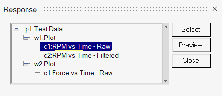

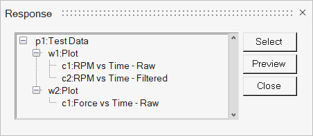

  3. Data Curves:の下のResponse =欄にあるカーブ選択アイコンをクリックします。
  4. Force vs Time - Rawカーブを選択します。
    4.

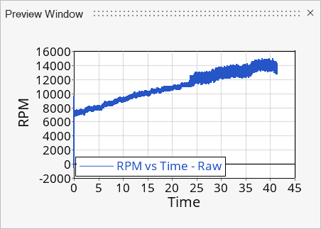

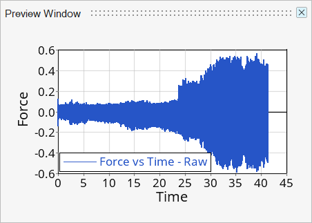

  5. Previewをクリックしてカーブを確認します。
    5.
  6. Selectをクリックします。

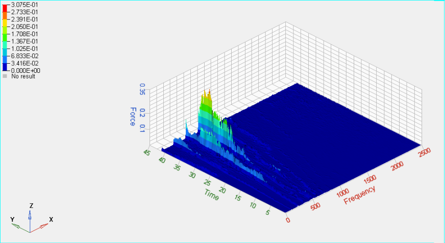

  8. Waterfall slicesの下のNumber欄に100と入力します。
  9. Contour waterfall オプションにチェックを入れます。
  10. Applyをクリックします。

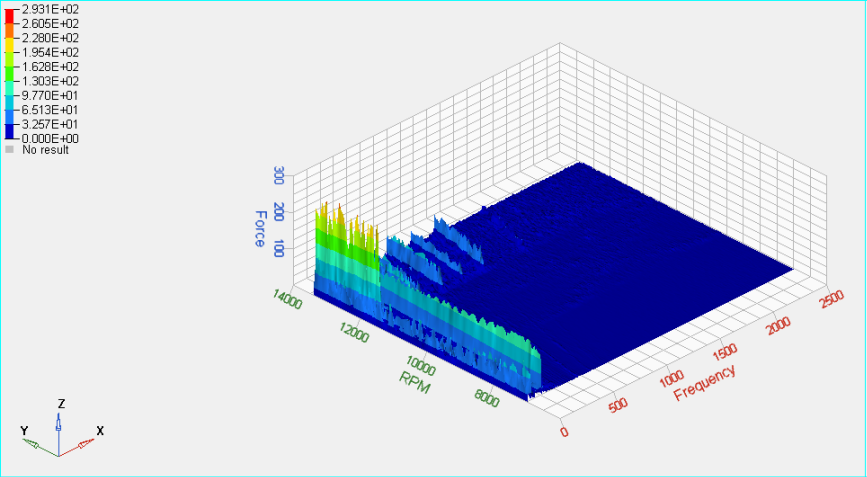

周波数vsRPMのウォーターフォールプロットの作成
引き続き、Waterfallパネルで次の操作を行います:

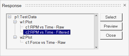

  1. Plot Type: で、Timeに代わってプルダウンメニューからInput Magnitudeを選択します。
  2. Data Curvesの下で、ResponseにRPM vs Time – Rawを選択します。
    7.
    8.

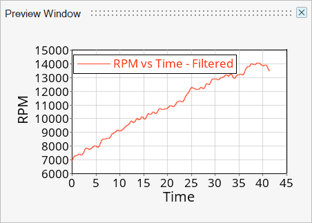

  3. Data Curvesの下のInput欄に、RPM vs Time – Filteredを選択します。
    9.
    10.
  4. Input vector is in RPMのボックスにチェックマークを入れ、RPMからRPSにスケーリングします。
  5. Applyをクリックします。

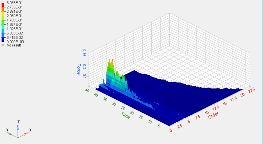

次数ウォーターフォールプロットの作成
  1. Plot Type: の下で、Frequencyに代わってプルダウンメニューからOrder(scaled)を選択します。
  2. Data Curvesの下のInput欄に、RPM vs Time – Filteredを選択します。
  3. Applyをクリックし、プロットを作成します。
