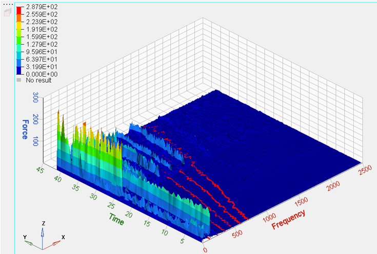

Data Queryパネルを用いたカットラインの作成
  1. 3DグラフリボンでData Queryツールをクリックします。
    5.
  2. パネル領域からAdd nをクリックします。
  3. Input Vector =とTime Vector =にRPM vs Time – Rawを選択します。
  4. Order List =に1 – 6を入力します。
  5. Input vector is in RPMチェックボックスを選択します。
  6. OKをクリックします。

HyperGraphウィンドウでの次数のプロッティング
  1. Data Queryパネル内で、次数リストの横のAllをクリックします。
  2. Layout:をOne plot per cutに変更します。
  3. Data QueryパネルのLayout:オプションで、Two-Window Layout (ウィンドウ2つのレイアウト)を選択します。
  4. Create curve:をY-Axis Vs Z-Axisにセットします。
  5. Previewをクリックし、ポップアップウィンドウ内でカーブをプレビューします。
  6. Plot Dataをクリックし、カーブを作成します。
  7. Waterfallパネルに移動します。
  8. Response欄にRPM vs timeを選択します。
  9. Applyをクリックします。
    7.
    注: HyperGraphウィンドウ内のプロットが更新されます。

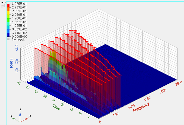

新しい次数の作成とそれらの配置
  1. Data Queryパネルに戻ります。
  2. 次数リストの下のAddをクリックします。
  3. Waterfall Plot内の次数を左クリックし、その位置を設定します。
    注: 新しい次数の位置が、パネル内の次数リストに表示されます。
    8.
  4. 次数リストからOrder 1を選択し、上記の手順を繰り返します。
