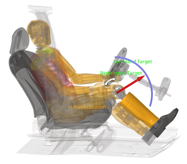

Hポイント位置へのダミーの配置
このステップでは、ダミーをシート上のHポイント位置に移動します。
  1. Safety(安全解析)リボンから Dummy(ダミー)ツールをクリックします。
    2.

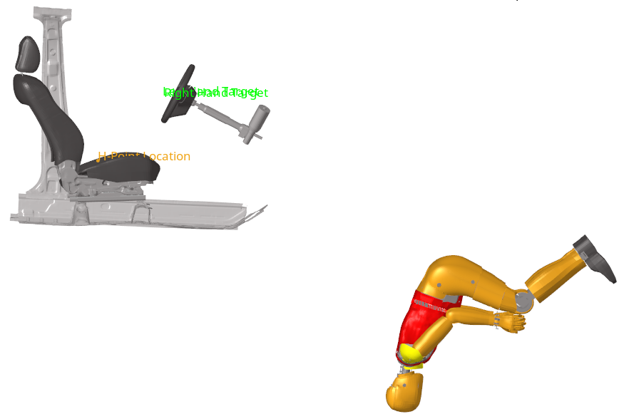

  2. DummyブラウザTHOR_FEダミーエンティティをクリックし、エンティティエディターでグローバルな位置パラメータをアクティブにします。
    3.
  3. エンティティエディターのGlobal rotation attribute Rxに180と入力します。
    ダミーが回転します。

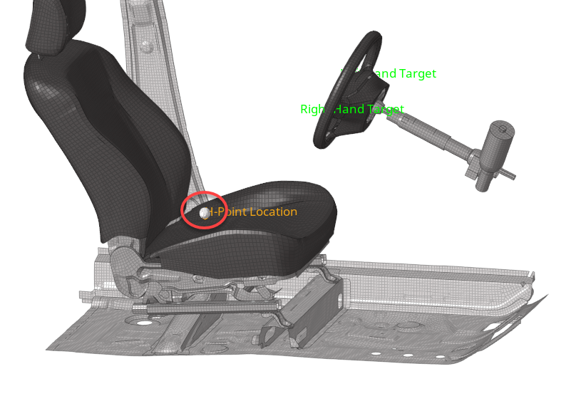

  4. モデリングウィンドウ図 4に示されているようにH-Point Locationというタグの付いた節点を選択します。
    4.
    ダミーが選択したHポイントの位置に自動的に移動します。

手足の手動配置
このステップでは、lower_leg_leftエンティティとlower_leg_right bodyエンティティを手動で配置します。
  1. Dummyブラウザで、lower_leg_leftボディエンティティをクリックします。
    6.
    モデリングウィンドウにジョイントマニピュレータが表示され、エンティティエディターが開きます。
    7.
  2. 次のいずれかを実行し、下肢を配置します:
    • モデリングウィンドウで、マニピュレータ上の最も小さい青色の円弧を選択し、下肢を-70°の角度にインタラクティブに配置します。
    • エンティティエディターで、Current angle欄に-70と入力します。
  3. Dummyブラウザで、lower_leg_rightボディエンティティをクリックします。
  4. 手順2を繰り返します。

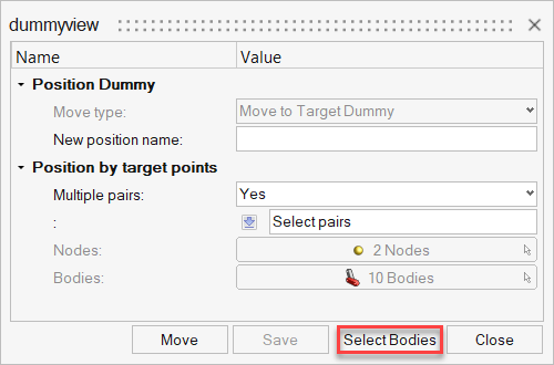

手の自動配置
このステップでは、手を自動的に配置します。
  1. Dummyブラウザで、THOR_FEダミーエンティティを右クリックし、コンテキストメニューからMove Limbsを選択します。
  2. Multiple pairsをYesに設定します。
  3. Select pairs欄をクリックます。

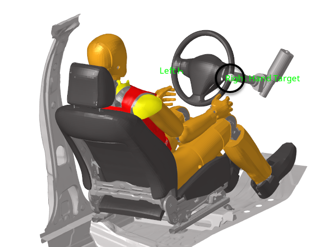

  4. 左手を配置します。
    1. Select multi nodesダイアログで、Source Point列の最初のセルをクリックします。
    2. Nodesセレクターをクリックします。
    3. Node Advanced Selectionをクリックし、420848と入力します。
    4. OKをクリックします。
    5. Select multi nodesダイアログで、Target Point欄の最初のセルをクリックします。

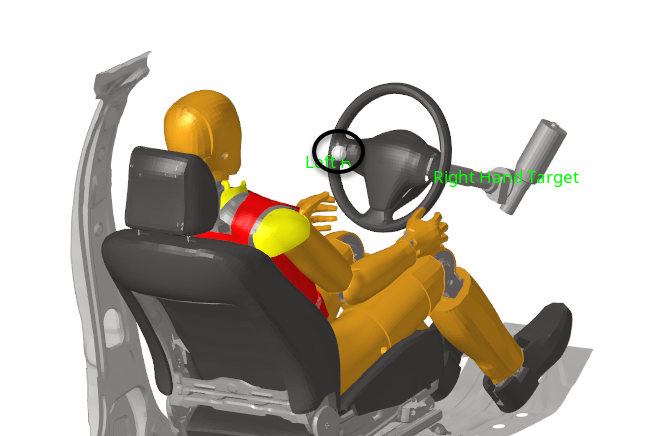

    6. モデリングウィンドウ図 8に示されているようにLeft Hand Targetというタグの付いた節点を選択します。
      8.
  5. 右手を配置します。
    1. Select multi nodesダイアログで、をクリックして2行目を追加し、右手のSource PointとTarget Pointを定義します。
    2. Select multi nodesダイアログで、Source Point列の2番目のセルをクリックします。
    3. Nodesセレクターをクリックします。
    4. Node Advanced Selectionをクリックし、320848と入力します。
    5. OKをクリックします。
    6. Select multi nodesダイアログで、Target Point欄の2番目のセルをクリックします。
    7. モデリングウィンドウ図 9に示されているようにRight Hand Targetというタグの付いた節点を選択します。
      9.
  6. Select multi nodesダイアログで、Closeをクリックします。
  7. Select Bodiesをクリックします。
    10.
  8. Dummy Bodies DOFダイアログで、ダミーの手足の自動配置で考慮するダミーボディとダミーDOFを有効 / 無効にします。
    1. Body列の該当するチェックボックスをクリアすることで、ボディupper_torsoおよびhead_neckの選択を解除します。
      ヒント: ボディは、モデリングウィンドウ内で目的のボディを右クリックすることによっても選択解除できます。モデリングウィンドウで目的のボディまたはジョイント矢印を左クリックすると、ボディまたはDOFをアクティブにできます。
    2. OKをクリックしてダイアログを閉じます。

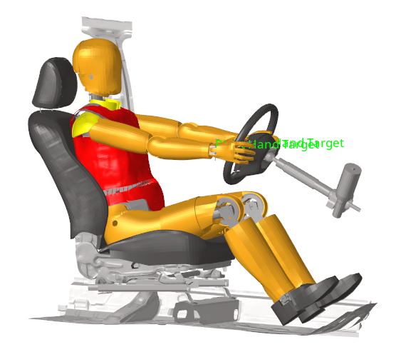

  9. dummyviewダイアログでMoveをクリックし、手足の自動配置をアクティブにします。
    11.

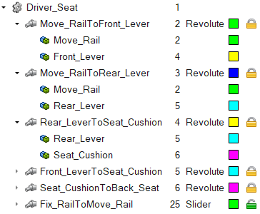

  2. MechanismブラウザDriver_Seatメカニズムを展開し、定義されたさまざまなジョイントやボディを確認します。
    13.

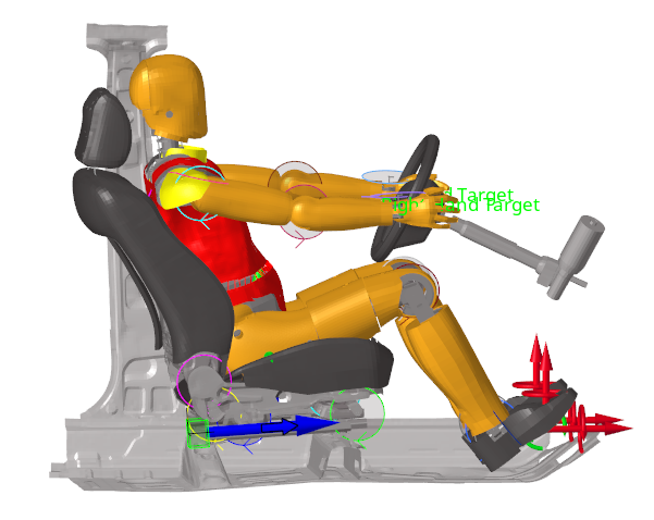

  9. Mechanismブラウザで、Fix_RailToMove_Railジョイントを右クリックし、コンテキストメニューからMoveを選択します。
  10. エンティティエディターで、Current Distance欄に-50.0と入力します。
    ダミーがシートと共にどのように動くのか、また足に定義された制約により、レッグや足の位置がどのように更新されるのかに注目してください。
