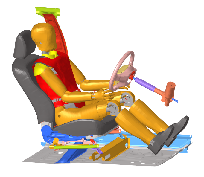

モデルがモデリングウィンドウ内に開かれます。

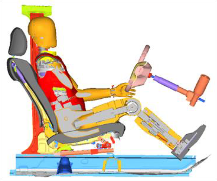

1.

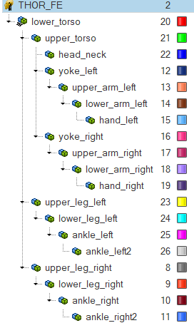

  2. Dummyブラウザで、THOR_FEダミーエンティティをクリックします。
    3.
    エンティティエディターでグローバルな位置パラメータがアクティブ化されます。

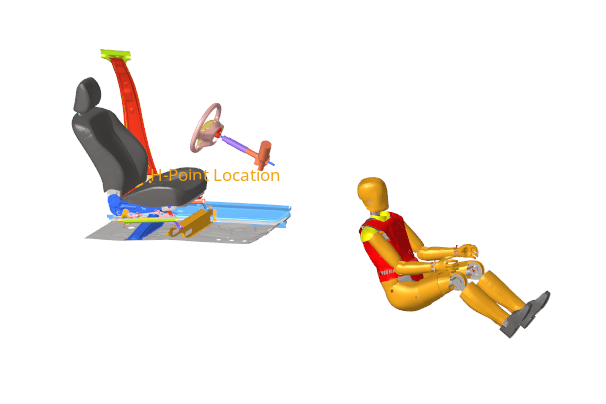

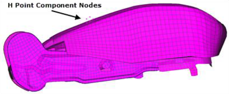

  4. H-Point locationに座標を入力します。
  5. モデリングウィンドウ図 4に示されているようにシート上のH-Point Locationというタグの付いた節点を選択します。
    4.
    ダミーが選択したHポイントの位置に自動的に移動します。

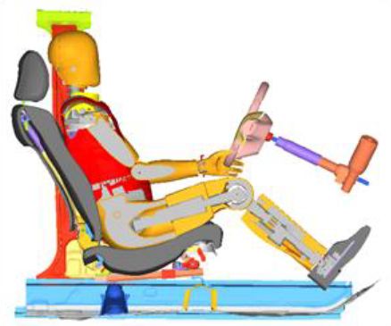

ダミーをシート上のHポイントに配置すると、図 6に示すように、ダミーとシートフォームパート間の交差が発生します。
6.

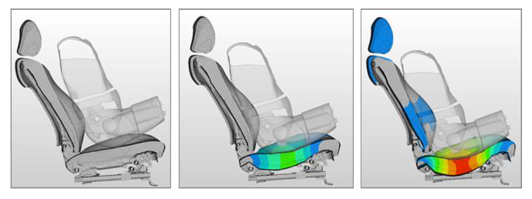

  1. シミュレーション結果を確認します。
    1. HyperMeshでd3plotファイルを見つけ、アニメーションを表示します。
      シート上の変位の状態は図 12のようになります。

      デフォルトでは、シートとソリッド要素の節点座標が、対応する初期応力カードで更新されます。結果として得られる更新されたモデルは、図 13のようになります。
