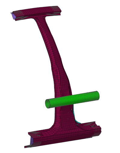

最適化に使用されるモデルは、自動車のフルモデルからのBピラーカットです。初速度は剛体円筒に対して横(Y)方向に適用されます。
最適化の目的は、内板上の節点の最大変位を19.7mm未満に制約しつつ、Bピラーの質量を最小化することです。

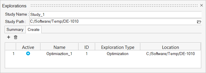

  1. 設計探索リボンの探索タイプツールグループでCreate Explorationsツールをクリックします。
    2.
    Explorationsダイアログが開きます。
  2. をクリックし、Optimization(最適化)を選択します。
  3. Study Path欄で、最適化を格納するフォルダーに移動し、選択します。
    3.
  4. Explorationツールグループから、Design Explorerツールをクリックします。
    4.
    Design Explorerブラウザが開きます。新たに作成された最適化探索を確認できます。追加の探索エンティティもここに表示されます。

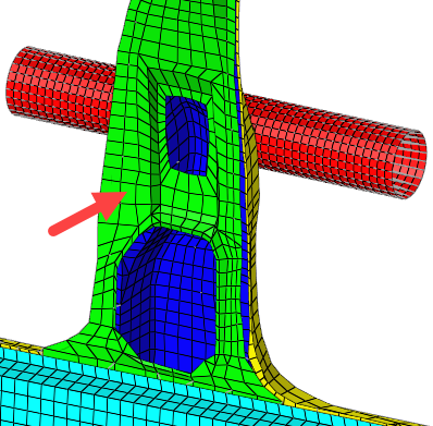

  2. モデリングウィンドウで、緑のInnerプロパティを選択します。
    6.
  3. マイクロダイアログで、左のドロップダウンをクリックして、Bounds=(境界=)を選択し、upper boundを0.5 に、ower boundを3.0に設定します。
    7.
  4. Createをクリックします。
    板厚設計変数が作成されます。

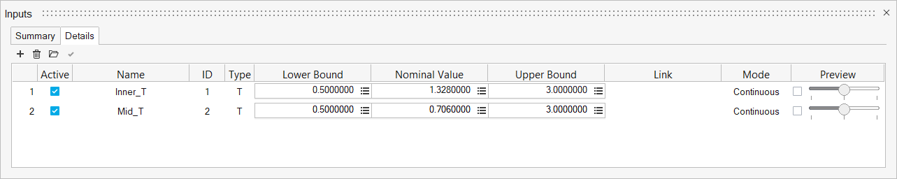

    9.
  8. リボンの板厚ツールの上にカーソルを移動し、サテライトアイコンをクリックします。
    Review Inputsダイアログが開きます。
  9. Detailsタブをクリックします。
  10. Mid_T設計変数の、Lower BoundとUpper Boundをそれぞれ0.53.0に変更します。

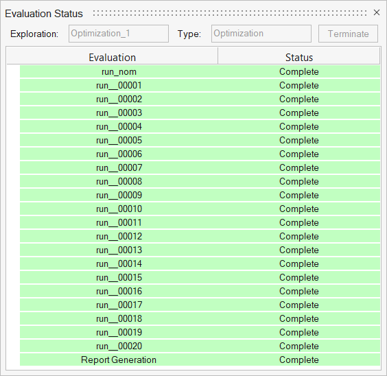

    評価が完了すると、Evaluation Statusダイアログは次のようになります。

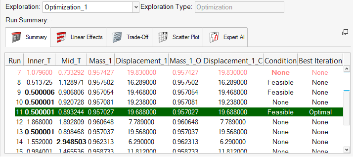

  2. Summary Tableを確認します。ここには、最適化の各実行の入力、目的関数、および制約の値が示されます。
    19.
    最適化で求められた最適な板厚値が緑色の背景で示され、追加の実現可能な設計も示されます。オレンジ色のフォントは、違反状態に近い制約が少なくとも1つ存在することを示します。赤色のフォントは、違反状態の制約が少なくとも1つ存在することを示します。

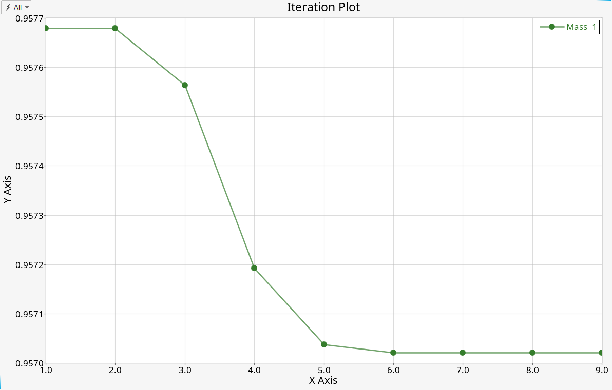

  3. Results ExplorerでIteration Plotアイコンをクリックします。
  4. Entity選択領域で、Mass_1目的関数を選択します。
    最適化中に目的関数がどのように変化し、最小化されているかに注意してください。
    20.
