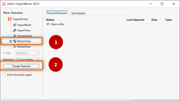

  1. Windowsの場合、Start Menu > Altair <version> > MotionView <version>の順にクリックするか、Altair ConnectMeアプリを使用します(インストールされている場合)。
    起動すると、下図のようにランチャーウィンドウが表示されます。
    1. ランチャーウィンドウ
    1. MotionViewを選択し、新しいセッションを作成します。

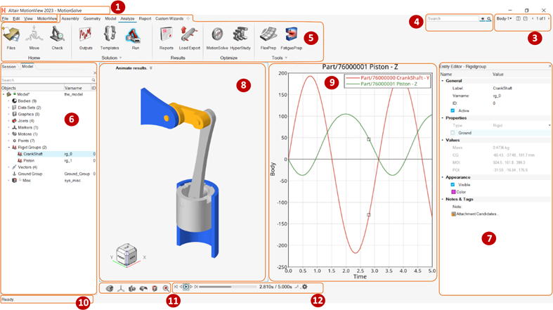

2. インターフェース要素
MotionViewは、以下のさまざまな領域で構成されています:
  1. Title Barには、セッションファイル名とアクティブな製品バージョンが表示されます。
  2. Menu Barからは、リボン、ファイル管理操作などの標準機能、システムプリファレンス、ヘルプ、インターフェースの各種領域の表示設定にアクセスできます。メニューバーから、アクティブな製品を変更することもできます。
  3. Pages and Windowsを変更することで、メインの表示領域を制御できます。各ページは、最大16個のウィンドウを持つことが可能です。
  4. Searchでは、リボンからもアクセスできるさまざまなツールや機能をすばやく見つけることができます。
  5. RibbonMotionViewの上部にあり、ここからツールや標準機能にすばやくアクセスできます。アイコンをクリックすると、関連ツールが開きます。アイコングループにサブレベルのオプションが存在する場合、そのオプション用のアイコンが表示されます。
  6. Model Browserには、モデルのさまざまなエンティティがツリーベースのフォーマットでリストされます。コンテキストメニューからは、ツリーの各ノードに対してコピー / ペーストや表示 / 非表示などのさまざまな操作を実行できます。
  7. Entity Editorには、選択したエンティティのすべてのプロパティがリストされます。
  8. Modeling Windowには、セットアップ中のモデルが表示されるほか、ソルバー実行時(MotionSolveのみ)および結果確認時にモデルがアニメーション表示されます。ここには、Guide BarMicrodialogToolbeltEntity Selection Filterなど、他のインタラクティブ領域も含まれています。
  9. Client Windowでは、HyperGraphHyperViewなど、その他のクライアントを横に並べて操作できます。
  10. Status Barには、現在読み込まれているモデルに関する情報が示され、MotionViewのステータスが随時表示されます(ReadyやImporting Geometryなど)。
  11. View Controlsでは、モデリングウィンドウ内のモデルのビューと表示を制御できます。
  12. Animation Controlsでは、実行後にモデルのアニメーションを確認できます。

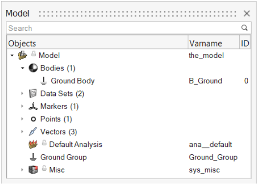

  1. モデルブラウザからモデルのデフォルトのコンテンツを確認します。
    3. モデルブラウザ
    注: モデルブラウザの各エンティティフォルダーは、展開したり折りたたんだりしてそのコンテンツを確認でき、同じフォルダーに含まれているエンティティの数がかっこ内に表示されます。例えば、BodiesフォルダーにはデフォルトでGround Bodyがあります。Ground Bodyは、シミュレーション時に移動しません。

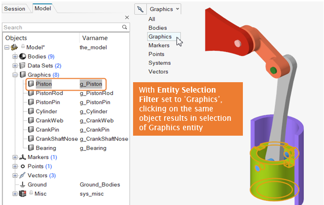

  5. Entity Selection filterモデリングウィンドウの左上)をAllからGraphicsに変更し、画面上の同じPistonオブジェクトをもう一度クリックします。
    6. エンティティ選択フィルターの使用
    注: 今回は、Graphicsエンティティが選択されました(モデルブラウザで示されています)。
  6. モデリングウィンドウ内の空白領域をダブルクリックして、すべての選択を解除します。

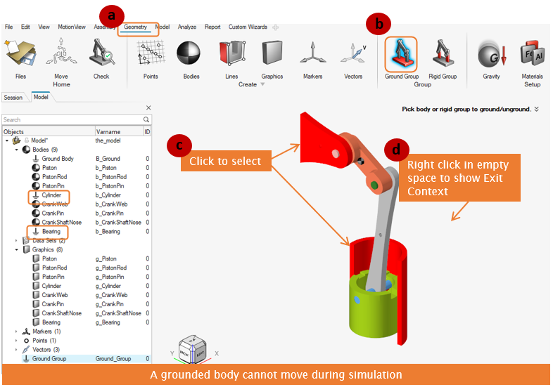

  1. BearingボディとCylinderボディを接地します。
    1. Geometry(ジオメトリ)リボンタブに移動します。
    2. Group(グループ)ツールセットからGround Group(グラウンドグループ)アイコンをクリックし、Ground Groupコンテキストに入ります。
    3. BearingボディとCylinderボディを選択します。
      注: 選択したボディが赤色でハイライト表示されます。また、モデルブラウザには、これらのボディが接地アイコン付きで表示されています。
    4. 空白領域で右クリックし、緑色のチェックマークを選択してGroundコンテキストを終了します。
    5. 空白領域でダブルクリックして、すべての選択を解除します。
    7. Ground Groupコンテキストでのボディの接地
    注:
    • 複数のボディを接地または接地解除する場合は、Groundコンテキストを使用すると便利です。
    • ボディを右クリックして表示されるコンテキストメニューのGroundオプションを使用して、ボディを接地することもできます。
    • モデルブラウザでGround Groupを確認します。このグループを選択すると、接地されているすべてのボディがハイライト表示されます。
    • ボディが接地されると、この接地されたボディを親に持つエンティティは、解析時にGround Bodyに移動されます。

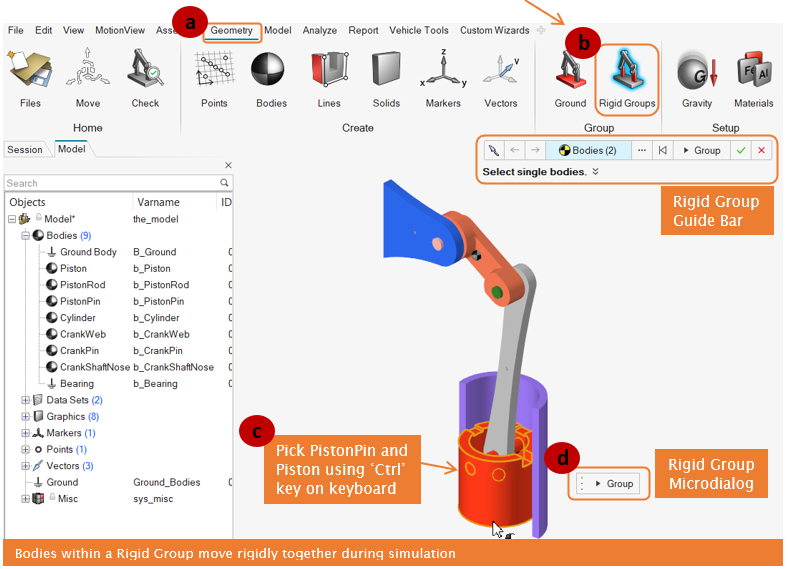

  2. PistonHead Rigid Groupをセットアップします。
    Rigid Groupは、互いに剛結合されているとみなされるボディの集合です。この概念はGround Groupと似ていますが、Rigid Groupは集合的に表され、解析時に1つの剛体として扱われる点が異なります。
    1. リボンのGeometry(ジオメトリ)タブで、Group(グループ)ツールセットにあるRigid Group(剛体グループ)アイコンをクリックして、Rigid Groupコンテキストに入ります。
      RigidGroupガイドバーが表示されます。
    2. ガイドバーBodiesコレクターがアクティブな状態で、PistonPinボディとPistonボディを選択します。
      注: 選択したボディは、モデリングウィンドウで赤色でハイライト表示されます。ガイドバー上のBodiesコレクターには、選択されたボディの数が表示されます。ここにカーソルを合わせると、選択されたボディの名前がリストされます。
      選択が行われると、マイクロダイアログが表示されます。
    3. マイクロダイアログ上の‘Group’ボタンをクリックして、選択したボディを含むRigid Groupを作成します。
      8. Rigid Groupの作成
      注: ‘RigidGroup 0’というデフォルト名で新規作成されたRigid Groupがモデルブラウザに表示されます。

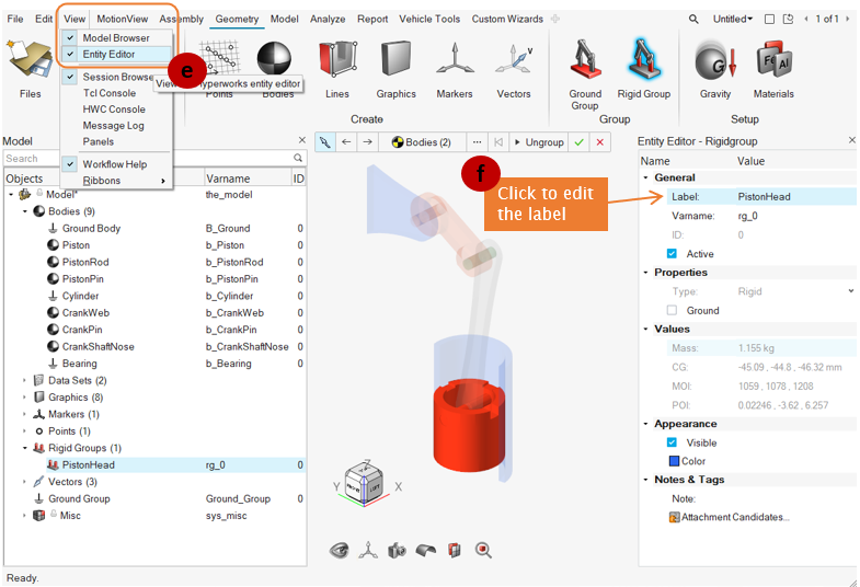

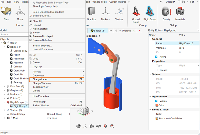

    4. メニューバーからView > エンティティエディターの順にクリックし、エンティティエディターを表示します(まだ表示されていない場合)。
    5. エンティティエディターを使用して、RigidGroupのラベルを‘RigidGroup 0’から‘PistonHead’に変更します。
      代わりに、モデルブラウザでオブジェクトを右クリックし、Change Label(キーボードショートカットはF2)を使用して名前変更することもできます。
      9. エンティティエディターを使用したプロパティの編集
      10. モデルブラウザを使用した名前変更
      注: エンティティエディターには、選択されたエンティティのすべてのプロパティが表示されます。このエディターを使用して、プロパティをすばやく編集できます。現在、ウィンドウの下部領域には、従来のMotionViewインターフェースに存在するパネルがあります。これらのパネルは、同じプロパティを編集するために使用されます。今後のリリースでは、これらのパネルは削除され、エンティティエディターに置き換えられる予定です。

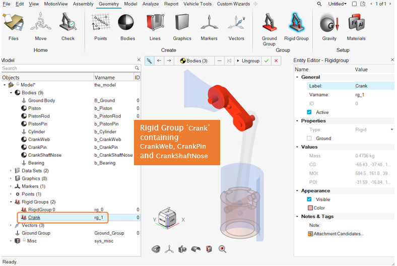

  3. 3つのボディCrankWebCrankPinCrankShaftNoseを含む別のRigidGroupをセットアップします。RigidGroupの名前を‘Crank’に変更します(Rename)。
    注: 詳しい手順については、前のステップ2(2)をご参照ください。
    11. Crank RigidGroupの作成

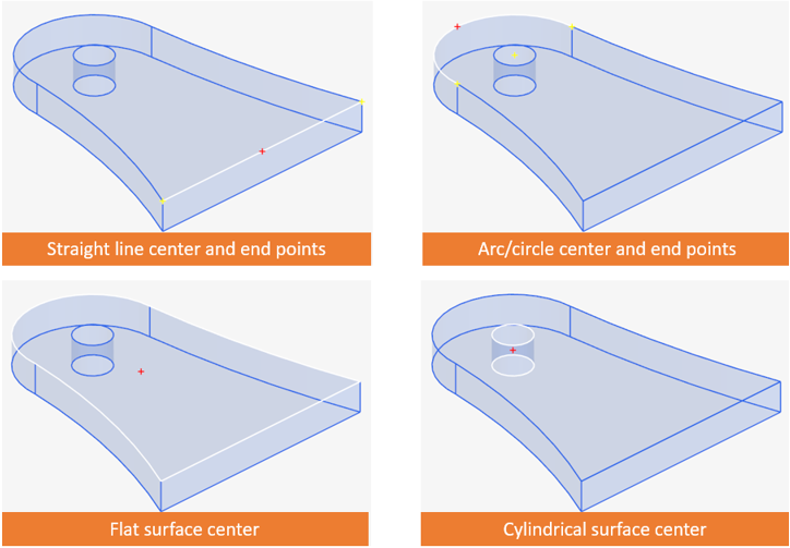

      注: CAD形状を使用できる場合は、直線 / 円弧の中心点または終点、円の中心、平坦なサーフェスの中心など形状参照を使用して、下図のようにコレクターの解決時にその場で新しいポイントを作成できます。
      17. 形状参照を使用したポイントの作成

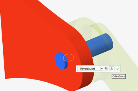

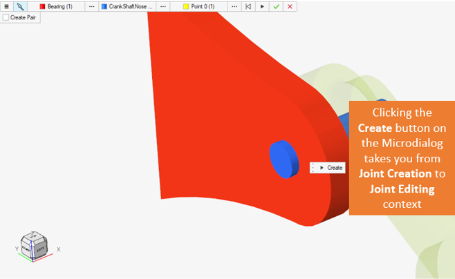

    5. マイクロダイアログCreateボタンをクリックして、選択したボディおよびポイント参照を使用してジョイントを作成します。
      注: マイクロダイアログJoint TypeSwap BodiesFinish Editingなどの追加のオプションが表示されます。
    6. Joint typeをデフォルトのBallからRevoluteに変更します。
      注: ガイドバーに、Orient Axisという新しいオプション(このジョイントタイプに適用可能)が表示されることを確認します。
      18. マイクロダイアログを使用したジョイントタイプの変更

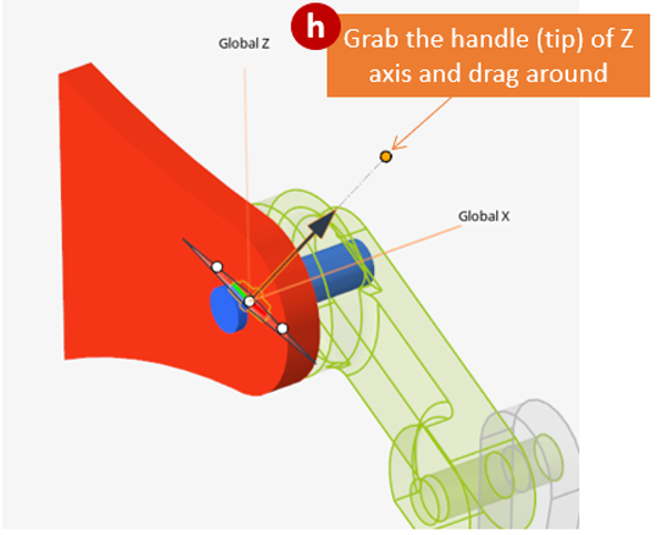

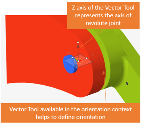

    7. マイクロダイアログOrient Axisボタンをクリックして、Orientationコンテキストに入り、回転ジョイント軸の方向を設定します。
      回転ジョイントの方向定義に使用できるベクトルツールが表示されます。
      19. Orientationコンテキストで使用できるベクトルツール
    8. ベクトルツールのZ軸ハンドルをつかみます(マウスの左ボタンを押しながら)。
    9. ドラッグして、グローバルX軸の方向を見つけます。
      注: ハンドルをドラッグする際、カーソルがCAD形状の上にあるときはポイント / ベクトルがハイライト表示され、カーソルが空白領域にあるときは、グローバル軸がハイライト表示されることに注目してください。
      20. ジョイントの方向設定に使用できるグローバル軸
    10. Global Xラベルに近づくと、このラベルが下線付きでハイライト表示されます(Global X)。マウスボタンを放してこれを選択します。
      ヒント: グローバル軸を選択するときは、CAD形状の外でマウスボタンを放します。
      これで、ジョイントのZ軸がグローバルX方向と揃えられました。
      右クリックして表示されるExit Contextボタンをクリックして方向設定を終了し、Jointコンテキストに戻ります。

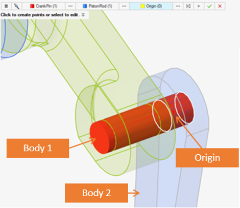

  7. CrankPinをBody 1として、PistonRodをBody 2として、Crank Bossの内側サーフェス中心をジョイントのOriginとして使用して、回転ジョイントを作成します。ジョイントの方向としてGlobal Xを選択します。
    21. CrankPinとPistonRod間の回転ジョイント
    注: 前のジョイントと同じ方向設定手順に従ってください。

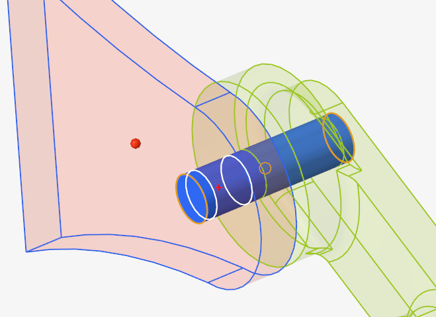

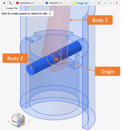

  8. PistonRodをBody 1として、PistonPinをBody 2として、PistonRod穴のサーフェス中心をジョイントのOriginとして使用して、もう1つの回転ジョイントを作成します。
    22. PistonRodとPistonPin間の回転ジョイント

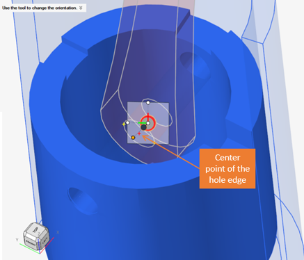

    1. 方向設定のために、選択方法をPointに変更します。下図のようにPistonRod穴のエッジ中心点を使用します。新しいポイントPoint 3が作成され、Point方法を使用してジョイントの方向が設定されます。
      23. PistonRodとPiston間の回転ジョイント

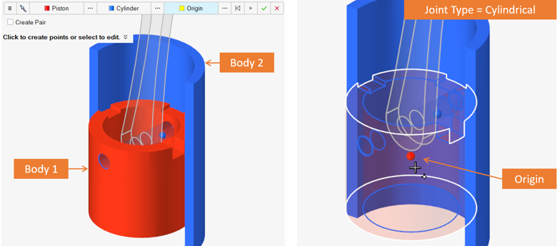

  9. PistonをBody 1、CylinderをBody 2とし、Pistonの外側サーフェス中心をジョイントのOriginとする円筒ジョイントを作成します。ジョイントの方向としてGlobal Zを選択します。
    24. PistonとCylinder間の円筒ジョイント
    25. 円筒ジョイントの方向軸

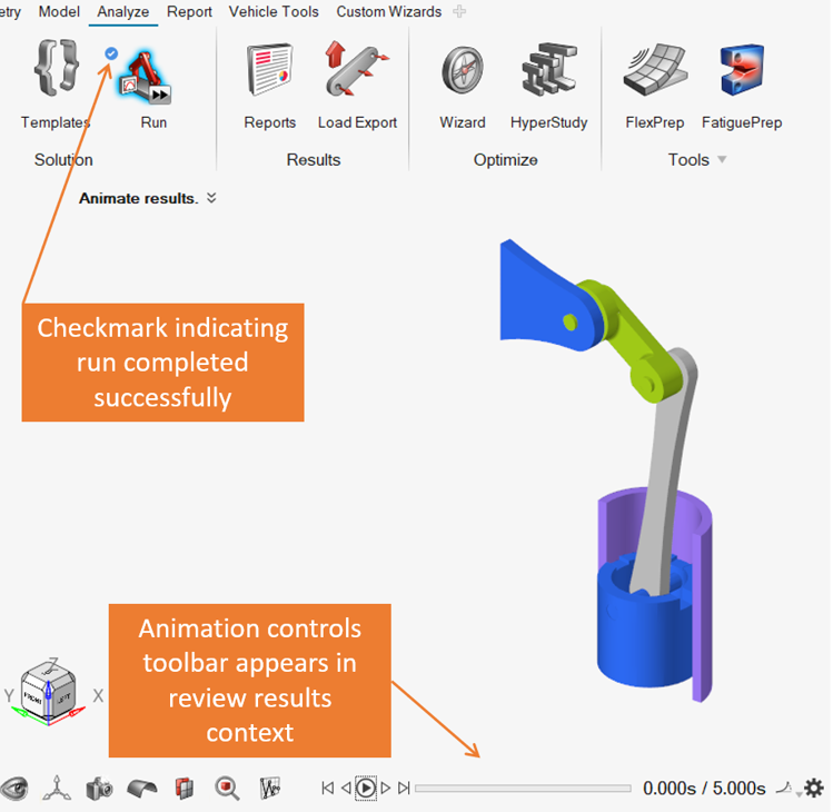

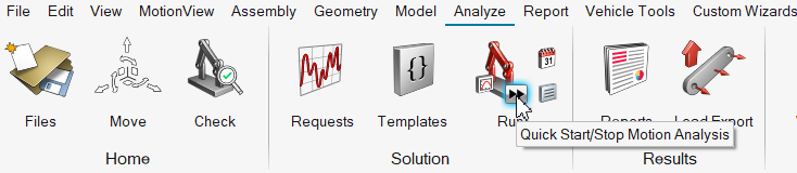

  2. リボンバーからAnalyze(解析)を選択し、Solution(ソリューション)グループのQuick Start/Stop Motion Analysis(モーション解析の開始/終了)ボタンをクリックします。
    26. クィックランの実行
    注: MotionViewはモデルチェックを実行してから、MotionSolveにランを投入します。モデルの動きは、解析の進行中にMotionViewウィンドウで確認できます。モデル内に力は定義されていませんが、パートはデフォルトの重力を受けて落下する際に動きます。
    Run Statusダイアログが開き、進行中の現在のランのステータスが表示されます。
    注: ランが完了すると、リボンのRunアイコン付近に青いチェックマークが表示され、ランが正常に完了して、モデルで結果が得られていることが示されます。ラン後に、モードは自動的にResults Reviewコンテキストに設定され、Runアイコンが青色でハイライト表示されます。
    27. ラン結果レビューのコンテキスト

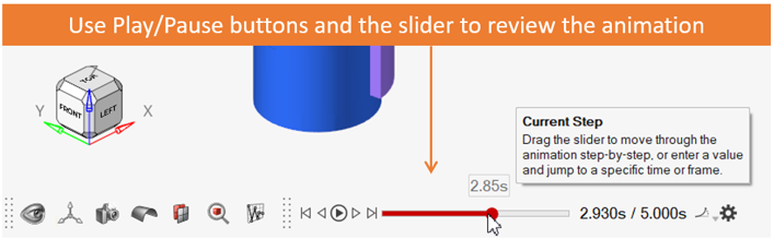

  1. Play/Pauseボタンを使用します。スライダーをドラッグして特定のアニメーションタイムフレームを確認することもできます。
    28. アニメーションコントロール
    注: MotionViewクライアントでアニメーション表示されるポスト処理機能は限られています。

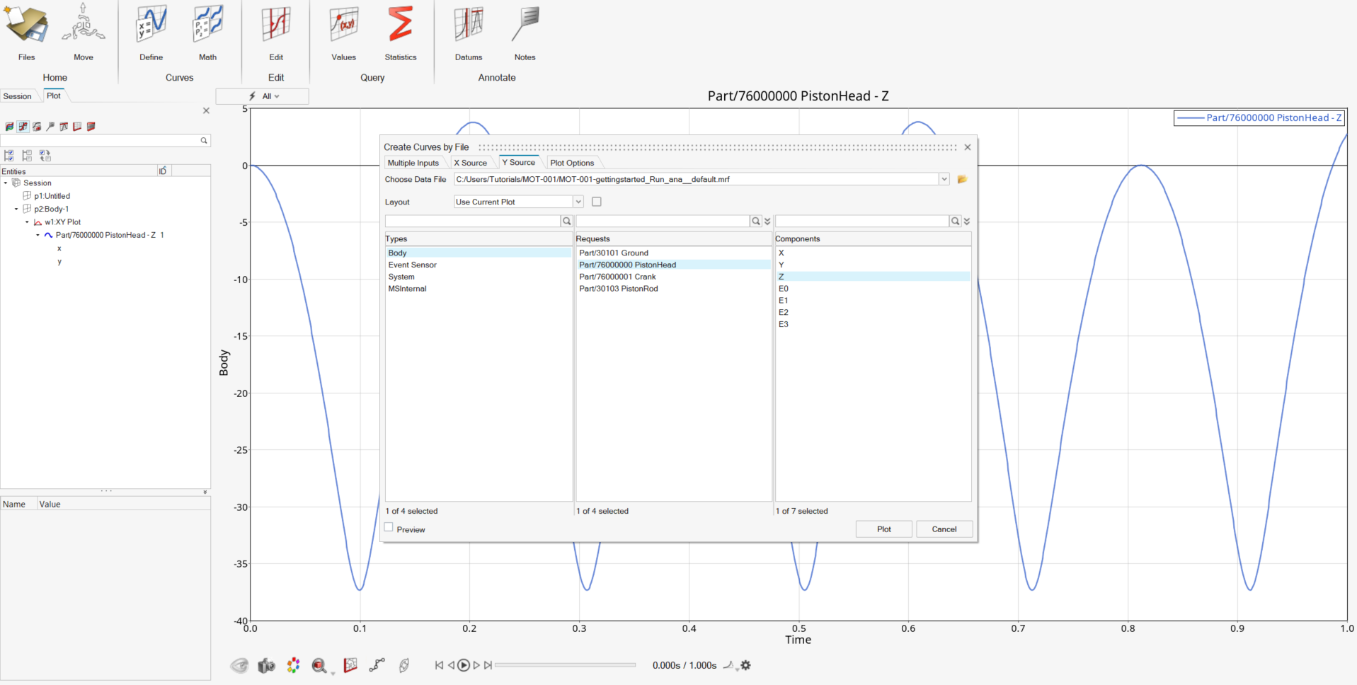

  2. プロットを作成します。
    1. Run statusダイアログのPlotボタンをクリックします(または、実行エントリを右クリックし、コンテキストメニューからPlot Results on HyperGraphを選択します)。
    HyperGraphクライアントを含む新しいページがセッションに追加され、Create Curves by Fileダイアログが表示されます。MotionSolve結果ファイル(*.mrf)があらかじめ選択されています。
  3. シリンダーに沿ったピストンの変位を表すカーブをプロットします。
    1. TypesリストからBodyを選択します。
    2. RequestsリストからPart/76000000 PistonHeadを選択します。
    3. ComponentsリストからZを選択します。
    4. Plotをクリックしてから、Cancelをクリックします。
    29. HyperGraphでのカーブのプロット

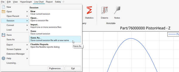

  5. メニューバーからFile > Session > Save Asの順にクリックします。
    30. セッションの保存
  6. 作業ディレクトリを選択し、セッションファイルをMV_Getting_Started.mvwとして保存します。
セッションファイル(*.mvw)には、読み込まれたモデルおよび結果と共に、ページ、ウィンドウ、クライアントの情報が保存されます。
注: セッションを保存すると、そのセッション内のMotionViewモデルが自動的に保存されます。
