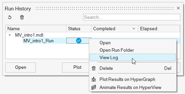

  2. リボンバーでAnalyze(解析)を選択し、Solution(ソリューション)グループのRun(実行)アイコンの横にあるRun History(実行履歴)サテライトをクリックします。
    1. Run History(実行履歴)サテライトアイコン
    注: ‘Run History’には、モデルごとのすべての実行履歴が維持されています。このツールを通じて、以前の実行のモデルと結果にアクセスできます。
    現在のモデルのエントリを展開し、実行名MV_intro1_Runを右クリックしてView Logをクリックします。
    2. ソルバーログの表示

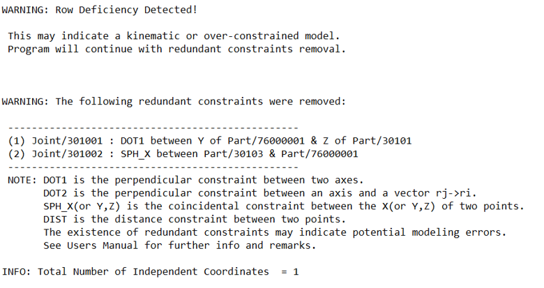

    ソルバーログがテキストエディターに読み込まれます。モデル内で2つの冗長な拘束が特定されているのがわかります。
    3. 2つの冗長な拘束を示すソルバーログ
    各ジョイントは、そのタイプに基づいて、一連の拘束を課すか、1つ以上のボディの自由度を削除します。各ジョイントタイプによって削除される自由度の数の詳細は、Jointsのトピックを参照してください。現在結合されているジョイントの構成では、モデル内の自由度の合計数より多くの拘束があります。MotionSolveは、冗長な拘束を検出して自動的に削除し、一意のソリューションを見つけてシミュレーションを進めることができるように設計されています。ただし、そのようなシミュレーションには次のような可能性があります:
    1. 望ましくない、または予期しない結果をもたらす。
    2. メカニズムのロックアップまたはシミュレーションの失敗。
    自分自身でモデルを確認し、冗長な拘束を削除することが推奨されるベストプラクティスです。次のステップでは、ジョイント構成を変更し、冗長な拘束が存在しないことを確認します。

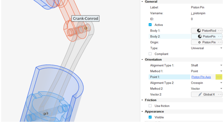

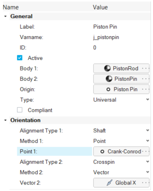

  2. エンティティエディターを使用してジョイントPiston Pinを変更します。
    1. モデルブラウザでジョイントを選択します。
    2. TypeUniversalに変更します。
    3. Orientationで、Alignment Type 1Shaftに変更します。
    4. Method 1Pointに変更します。
    5. Point 1コレクター(Method 1の下)をアクティブにして、モデリングウィンドウからCrank-Conrodポイントを選択します。
    4. Piston Pinのユニバーサルジョイントへの変更
    変更後のエンティティエディターは、次の図のようになります。
    5. 変更後のPiston Pinのエンティティエディター

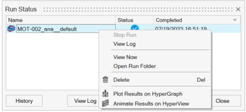

    4. 実行が完了したら、Run Statusダイアログで実行名を選択し、View Logをクリックすることで、ログを確認します。
      6. Run Statusダイアログからのログへのアクセス

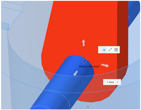

    3. マイクロダイアログで、OrientMarkerツールをクリックします。
      • 方向としてZ軸がアクティブになっています。1-Axis方式に変更します。
      • マイクロダイアログPoint方式を選択します。
      • 既存のポイントPiston Pin Axisを選択します。
        8. 既存のポイントを使用したブッシュの軸の方向付け
      • 空白領域を右クリックし、Exit をクリックします。

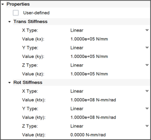

    2. Propertiesセクションで、Trans Stiffnessを変更します。
      • Value(kx、ky、kz)を1e5 N/mmに設定します。
    3. Rot Stifnessの値(ktxおよびkty)を1e8に変更します。Value(ktz)0.0 N-mm/radに設定します。
      9. ブッシュの剛性プロパティ

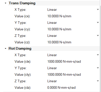

  4. Trans DampingおよびRot Dampingプロパティを設定します。
    1. Trans DampingのValue(cx、cy、cz)を10 N-sec/mmに設定します。
    2. Rot DampingのValue(ctx、cty)を1000 N-mm-sec/radに設定します。
    10. ブッシュの減衰プロパティ

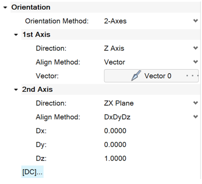

    4. Orientationセクションで、1st Axisに対して:
      • Align MethodVectorに変更します。

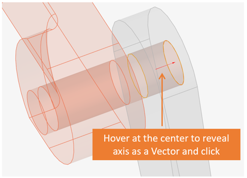

      • Vectorコレクターがアクティブになります。PistonRodの穴のサーフェスにカーソルを合わせてその軸のベクトルをハイライト表示し、クリックして作成します。
      11. 穴のサーフェスを使用した、参照用ベクトルの生成
      注: ベクトルエンティティVector 0が作成され、コンプライアントジョイントのエンティティエディター内のVectorコレクターに解決されます。現在のビューでベクトルが表示されない場合は、モデルの方向を回転して変更する必要がある可能性があります。
    5. 2nd Axisに対して、Align MethodDxDyDzのままにして、DxDy0.0に、Dz1.0に変更します。
      12. コンプライアントジョイントの方向
      注: DxDyDzは、方向余弦(全体座標系の方向で表された単位ベクトル)を表します。

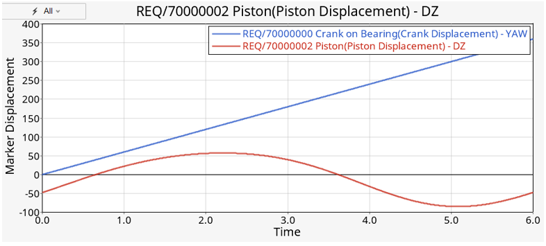

  1. Run(実行)アイコンを使用してモデルを実行します。

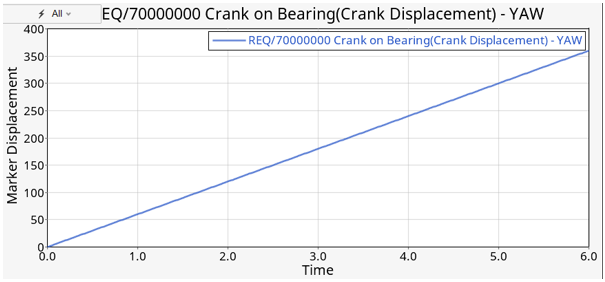

  2. 実行が完了したらRun StatusダイアログのPlotボタンをクリックします。
  3. HyperGraphページ、Create Curve by Files dialog (Y Source Tab)で、以下を選択します:
    1. Types: Marker Displacement
    2. Requests: Crank on Bearing (Crank Displacement)
    3. Components: YAW
    15. クランク変位出力
    注: YAWはZ軸中心の回転変位を保持するコンポーネントです。グラフは、クランクの変位が6秒間に0度から360度まで変化する様子を示しています。
  4. 同様に、以下の選択肢を使ってピストンの変位をプロットします
    2. Requests: Piston (Piston Displacement)
    3. Components: DZ
    16. ピストン変位出力
