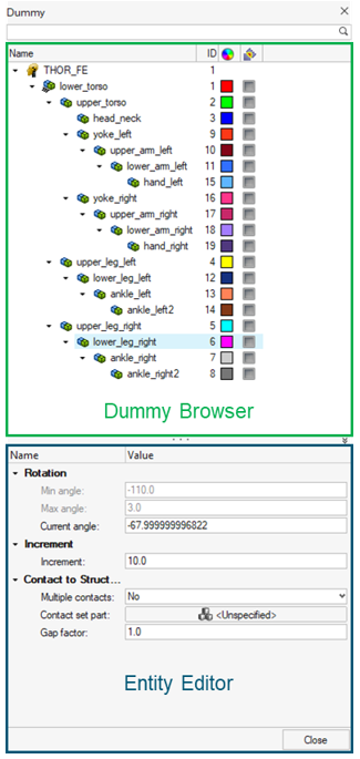

Dummyブラウザ
Dummyブラウザの概要。
このブラウザは、LS-DYNA、Radioss、およびPAM-CRASHのすべてのHumaneticsダミー(暗号化されている場合とされていない場合があります)およびLSTCダミーに対応しています。
RestoreツールバーのUndoコマンドまたはRedoコマンドを使用して、ブラウザで実行した操作をそれぞれ取り消しまたはやり直しできます。
| 列 | 詳細 |
| エンティティ | ダミーとダミーボディのリスト。 |
| ID | ダミーIDとボディIDが表示されます。 |
| Color | ボディエンティティの色が表示されます。 ボディの色は、モデルブラウザで定義したコンポーネントの色とは異なります。ボディの色は、ボディが確認モードである場合、または表示モードを"By Body"に設定している場合にアクティブになります。 |
エンティティエディター
エンティティエディターを使用して、Dummyブラウザエンティティ内部で定義されている属性の割り当て、修正、確認を行います。

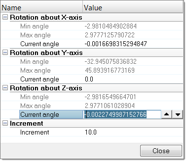

エンティティエディターを使用して、ボディの位置を変更することもできます。各回転軸を中心とした回転角度を直接指定して、選択したボディの可動範囲を定義できます。

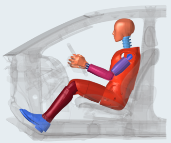

ダミーのポジショニング

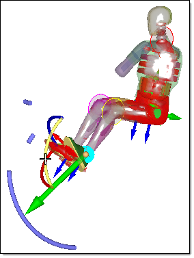

ボディの手動配置
- Dummyブラウザでボディを選択します。
グラフィックス領域で、マニピュレータをクリックしてドラッグすることで、選択したボディの位置をインタラクティブに変更することができます。

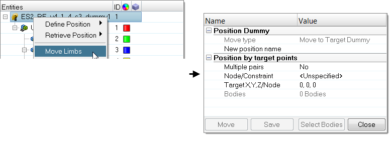

Dummyブラウザ内で、ボディ右クリックし、コンテキストメニューからMove Limbsを選択します。
エンティティエディターが開きます。

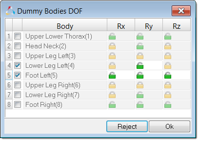

Select BodiesをクリックしてDummy Bodies DOFダイアログを開き、目的のボディを選択します。また、自動配置中に移動可能になるアクティブなボディの自由度を選択します。
ボディのチェックボックスをオンにするか、グラフィックス領域で選択することにより、ボディを選択します(右クリックと左クリックでボディのアクティブと非アクティブが切り替わります)。ロックアイコンをクリックするか、グラフィックス領域でDOFの矢印を選択することにより、自由度のロックとロック解除を切り替えます(右クリックと左クリックでDOFのアクティブと非アクティブが切り替わります)。
図 8.

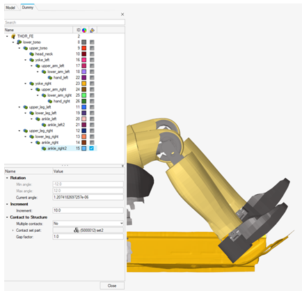

自動接触検出を使用すると、ダミーの手足と周辺の構造材コンポーネントの接触を、その配置のプロセスで自動的に検出できます。接触が検出されると、手足の動きが自動的に停止します。
- Dummyブラウザでダミーのボディを選択します。
- エンティティエディターで、Multiple contactsをYesかNoに設定することにより、定義する接触を1つにするか複数にするかを指定します。
- 接触ごとに、Contact set part欄でコンポーネントの組み合わせを作成して割り当てます。
- Gap factor欄に、適切なスケール係数を入力します。
Closeをクリックします。
選択したダミーのボディのContactチェックボックスがオンになり、接触チェックがアクティブになっていることが示されます。

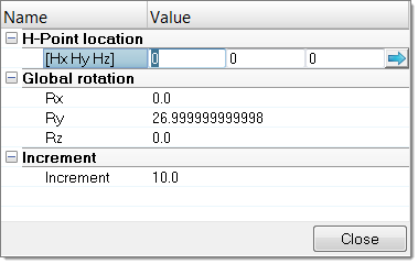

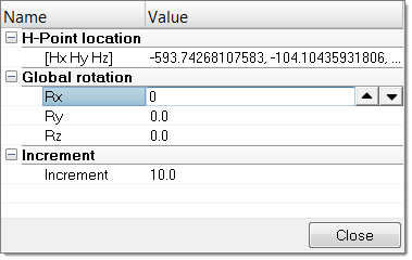

- Dummyブラウザで、ダミーのルート名を右クリックし、コンテキストメニューから Dummy Testdata Positioning選択します。
- H-Point locationで、ダミーのH-Point座標を定義します。
- Global loacionのRx で、グローバルのX軸周りのダミー回転値定義します。
- Global loacionのRy で、グローバルのY軸周りのダミー回転値定義します。
- Global loacionのRz で、グローバルのZ軸周りのダミー回転値定義します。
