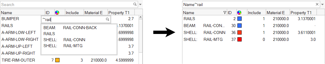

  1. ブラウザの検索バーに名前またはIDを直接入力します。
    図 1.
    入力するクエリ返される結果
    shell 名前にshellが使用されているすべてのエンティティ。
    “shell” 名前がshellであるすべてのエンティティ。
    shell* 名前がshellで始まるすべてのエンティティ。
    *shell 名前がshellで終わるすべてのエンティティ。
    *shell* 名前にshellが使用されているすべてのエンティティ。
    2または"2" IDが2であるすべてのエンティティ。
    1-4 IDの範囲が1~4であるすべてのエンティティ。
    1,5,9 IDが1、5、9であるすべてのエンティティ。

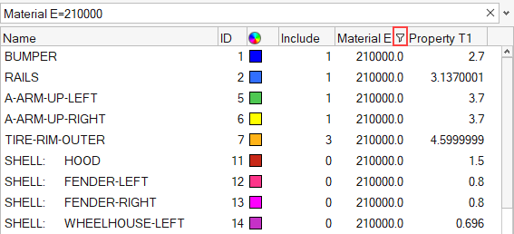

  1. 列名の上にマウスカーソルを置いて、フィルターアイコンをクリックします。
  2. 値を入力するか、候補リストから選択して、Enterを押すか、をクリックします。
    入力した値が正しいシンタックスに変換され、検索バーに表示されます。
    図 4.

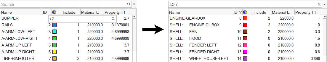

    列フィルターで演算子を使用して、検索を絞り込むこともできます。
    図 5.
    列フィルターアイコンは、フィルターが適用されている列を示します。
    図 6.

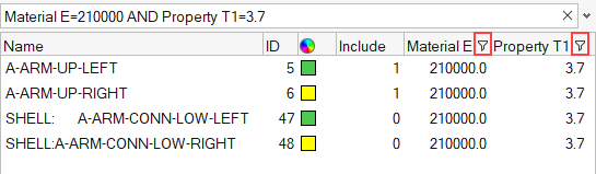

    複数の列フィルターを適用できます。その場合は、検索文字列が検索バーに付加されます。
    図 7.

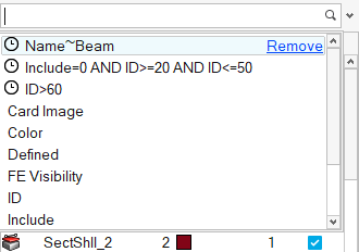

ブラウザ検索バーの文字入力欄をクリックします。
過去に使用した文字列にアイコンが表示されます。
図 9.
最近の検索文字列をクリックすると、フィルターが自動的に適用され、検索バーに検索文字列が表示されます。
Removeをクリックすると、選択した検索文字列が最近の履歴から削除されます。
注: 最大で5つまで表示されます。最新の文字列を削除することで、その前の検索文字列が表示されます。
