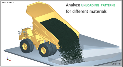

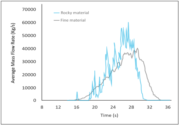

下の図は、ダンプカーにかかる荷重に粒子サイズがどのように影響するかを示しています。
1. ダンプカーに作用する力に対する粒子サイズの影響。

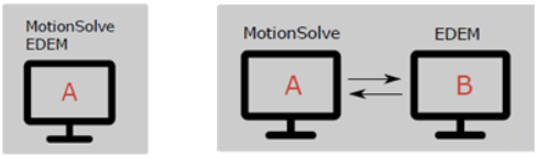

MotionSolveAltair EDEM間の連成は、2つの製品間の連成シミュレーションを介して実現されます。この連成シミュレーションでは、MotionSolveが、バルク材料と相互作用する機械システムをモデル化します。例えば、土木機械や砂地を走行するATVなどが挙げられます。一方、EDEMはバルク材料をモデル化します。両方の製品が別々のプロセスで動作するため、それらを同じマシン上で実行することも、別々のマシン上で実行することもできます。クロスプラットフォームもサポートされます。これは、MotionSolveがWindowsオペレーティングシステム上で動作しながら、EDEMがLinuxオペレーティングシステム上で動作できることを意味します。逆も同じです。MotionSolveとEDEMを2台の別々のマシン上で実行する場合は、通信方法としてソケット(TCP/IP)が使用されます。MotionSolveとEDEMを同じマシン上で実行する場合は、通信方法としてPIPEまたはソケットが使用されます。
2. (左)同じマシン上の連成シミュレーション。(右)クロスプラットフォームシミュレーション。

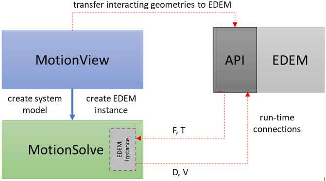

MotionViewMotionSolve、およびEDEM間の相互作用の基本構造を以下に示します。
3. EDEM、MotionView、およびMotionSolve間のデータフロー
EDEM解法には、MotionViewMotionSolveが通信して連成を達成する専用のAPIが組み込まれています。
注: EDEM APIの詳細については、EDEMのマニュアルをご参照ください。
MotionViewでは、バルク材料と相互作用する必要のある形状またはボディのセットを選択できます。剛体とCMSベースの弾性体がサポートされます。形状またはボディは、EDEMに転送されてから、1つ以上のEDEMインスタンスとしてMotionSolveシステムモデルにインポートされます。弾性体の場合は、ボディ(スキン)サーフェスからの三角形メッシュが使用されます。その後で、実行時に、MotionSolveシステムモデルがEDEMと通信します。それぞれの時点で、MotionSolveは、選択されたボディ(剛体と、弾性体の場合の節点の両方)の位置と速度をEDEMに提供します。それに応えて、EDEMからは、バルク材料と相互作用するさまざまなボディに対してそのバルク材料から働いた力が返されます。剛体の場合は、EDEMが各ボディに作用する粒子の力とトルクのすべてを合計し、相互作用する各ボディの質量座標系の中心に作用する正味の力とトルクを返します。弾性体の場合は、MotionSolveがメッシュ節点への粒子の力とトルクをモード力に変換し、それらを相互作用する各ボディに適用します。連成は、EDEM内のPratt-Miller Flex Tireとの連成シミュレーションもサポートします。EDEM内のPratt-Miller Flex Tireの詳細については、Altair Partner Allianceをご参照ください。

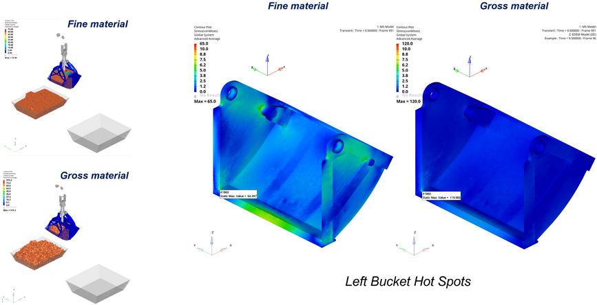

4. 石炭の山から石炭を掴み上げるグラブバケット。
5. 別の種類のバルク材料を掴み上げる左グラブバケットにかかる応力。

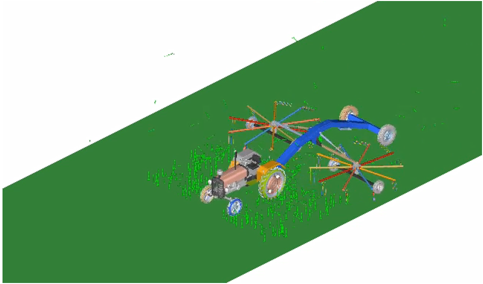

農機具
農機具の運転挙動を理解して改善します。
  • コンバイン収穫機
  • 給餌機
  • トラクターと耕耘機
  • タイヤと土壌間の相互作用
7. 作物を収穫するライナー。
