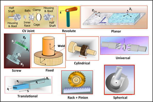

  • 低次ペア標準ジョイント: 図 1 は、一般的に使用されるジョイントをいくつか示しています。物理的に、ロワーペアジョイントは、特定の方向のみの相対的並進および / または回転運動が可能な2つのあわせ面から成ります。これらの面は取り去られ、その関係性は、2つのボディ上の方向とポイント間の代数方程式のセットとして表されます。
    1. 低次ペアジョイントの例

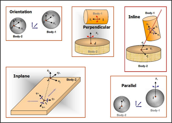

  • ジョイントプリミティブ:  固有の拘束関係を強化する抽象的なエンティティ。一般的に使用されるジョイントプリミティブについては、図 2をご参照ください。
    2. ジョイントプリミティブの例

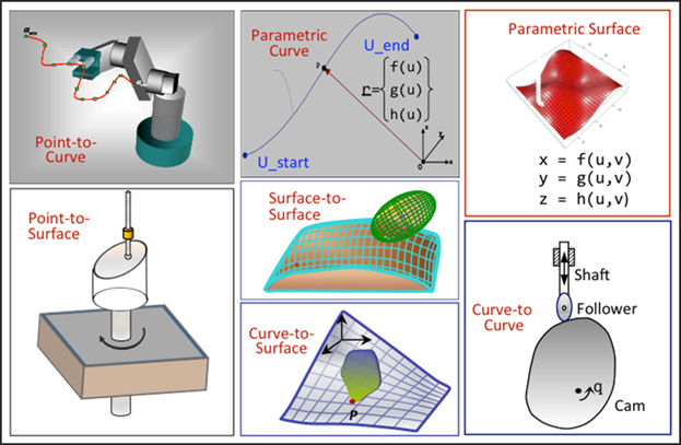

  • ハイペアジョイント: 曲線と面を含んだ拘束。ハイペアジョイント拘束の例としては、点-曲線、曲線-曲線、曲線-面および面-面が挙げられます。曲線と面は通常、パラメトリックに定義されます。図 3に例を示します。
    3. パラメトリックなカーブ、サーフェス、および高次ペアジョイントの例

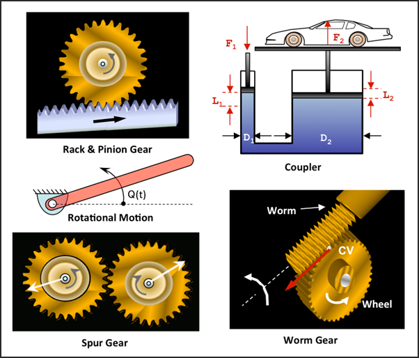

  • モーション、カプラー、およびギア拘束: モーション拘束は、モデル内の2つの座標系間の入力の加振を定義します。モーションの入力は、並進または回転であり得ます。式は、モーションの特徴を定義します。カプラー拘束は、2つまたは3つのジョイントの自由度間の代数的な関係を定義します。この拘束は、理想化された平歯車、ラックアンドピニオンギア、差動装置、油圧シリンダーのモデル化に使用されます。これらの一般的な例については、図 4をご参照ください。

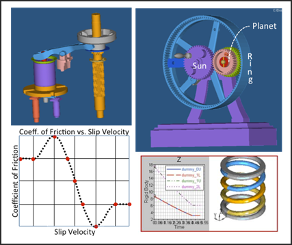

  • 剛体接触: これは、2つの剛体上の幾何形状間の3D接触力を定義します。最初のボディの幾何形状が2つ目のボディの幾何形状に貫通している場合は、垂直抗力と摩擦力が発生します。垂直抗力は、接触のポイントにおける共通の法線に沿って、モーションを押し戻す傾向があります。摩擦力は、相対スリップを妨害する傾向があります。接触力は、貫通がなくなった際には消えてなくなります。接触は、連続的、もしくはインパルス性であり得ます。いくつかのシンプルな例については、図 6をご覧ください。
    6. 接触要素の例MotionSolveでは2D接触と3D接触の両方を扱うことが可能

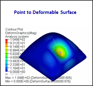

  • 剛体-弾性体および弾性体-弾性体接触: これらは通常、点-可変曲線フォース要素、点-可変面フォース要素、または可変面-可変面フォース要素としてモデル化されます。曲線または面は、シミュレーション中に変形する機能があります。 図 7 は、球体と高度に変形可能な面との衝突を示しています。
    7. 点-可変形サーフェスの接触力

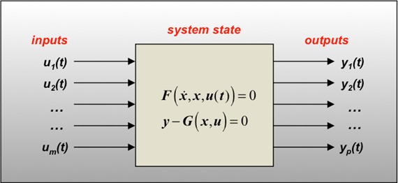

  • 抽象的システムモデリング要素: 抽象的要素、主に微分方程式の類は、MBSモデル内の非標準的コンポーネントを表すために使用することができます。微分方程式は一般的に、動的サブシステムの挙動を捕捉するために使用されます。例えば、これらは、列車のエアスプリングの影響を表すことができます。線形および非線形状態-空間方程式と伝達関数も、一般的に使用が可能です。これらは、正しく定義された入力、出力、および内部状態でコンポーネントを表します。 図 8 は、MotionSolveでの抽象的システムを示しています。
    8. MotionSolveでの抽象的システムのモデリング
