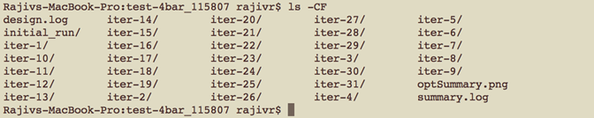

感度解析を実行すると、シミュレーションの結果がディレクトリに保存されます。次の4バーモデルのsummary.logファイルでは、31件の感度評価が実行されたことが示されています。
  • まず、initial_runディレクトリが作成されます。このディレクトリには、最適化を試す前に、元のモデルを使用して実行したシミュレーションの結果が収められています。
  • 次に、反復計算ごとに、その回数kを使用して、次の図に示すようにiter-kというディレクトリが作成されます。
    1. 4バー機構の最適化のディレクトリ階層
