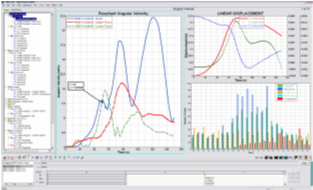

これらの画像は、2Dと3Dのプロットとアニメーションでマルチボディシミュレーションの結果を可視化する、Altair HyperWorksの高機能なツール群を示しています。
プロット
プロットは、システムの挙動に関する詳細情報の取得、および、フィルタリングなど、後続のエンジニアリング計算に不可欠です。

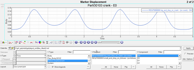

これらのファイルのいずれかをHyperGraphに読み込むと、そのデータが自動的に3つのカテゴリーType、Request、Componentに振り分けられます。有効なタイプには、Displacement、Velocity、Acceleration、Force、User-Definedが含まれます。ユーザーのモデルには、各タイプのリクエストを1つまたは複数含むことができます。それらはすべて、Request列の下にリストされます。リストから特定のリクエストを選択すると、使用可能なすべてのコンポーネントがComponent列に表示されます(下の図を参照)。HyperGraphの使用法の詳細については、HyperGraphユーザーズガイドをご参照ください。
1.
プロットデータがType、Request、Componentカテゴリーにまとめられている例

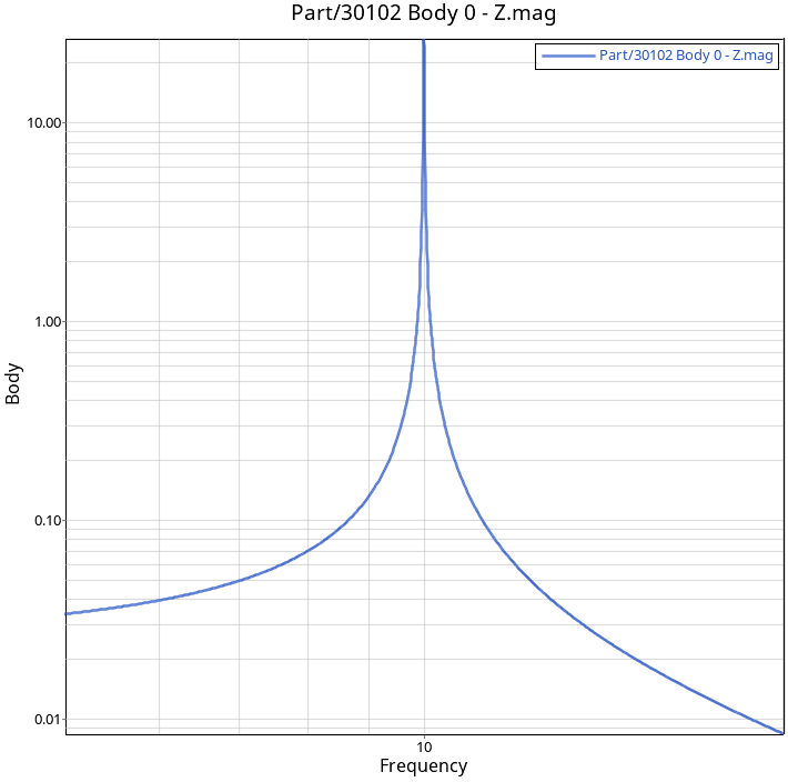

周波数応答解析の結果は、指定された周波数にわたって、すべての FrequencyInput に対する Marker_Displacement、Marker_Velocity、Marker_Acceleration、および Marker_Force タイプのすべての出力要求を含み、ファイル_frf.mrfに保存されます。
タイプ 成分 詳細
Body X mag, Y mag, Z mag, WX mag, WY mag, WZ mag 各方向の周波数応答の大きさ。
X phase, Y phase, Z phase, WX phase, WY phase, WZ phase 各方向の周波数特性の位相。
FlexBody X mag, Y mag, Z mag, WX mag, WY mag, WZ mag 各方向の周波数応答の大きさ。
Q/i mag, i = 1, 2, ..., n 各モードの周波数応答の大きさ。
Q/i phase, i = 1, 2, ..., n 各モードの周波数応答の位相。
Marker Displacement X mag, Y mag, Z mag, WX mag, WY mag, WZ mag 各方向の周波数応答の大きさ。
Marker Velocity X mag, Y mag, Z mag, WX mag, WY mag, WZ mag 各方向の周波数応答の大きさ。
Marker Acceleration X mag, Y mag, Z mag, WX mag, WY mag, WZ mag 各方向の周波数応答の大きさ。
Marker Force X mag, Y mag, Z mag, WX mag, WY mag, WZ mag 各方向の周波数応答の大きさ。
2. プロットデータがType、Request、Componentカテゴリーにまとめられている例。
3. 周波数応答プロット

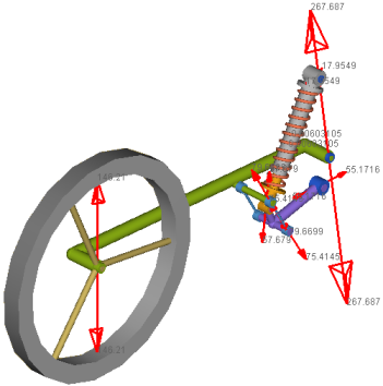

1つまたは複数のフォースとモーメントを求めるタイプMARKER_FORCEのPost_Request要素がモデルに含まれている場合、MotionSolveは情報を自動的に、ベクトルとしてアニメーション表示が可能なH3Dファイルに書き出します。
4. 力ベクトルのアニメーション表示

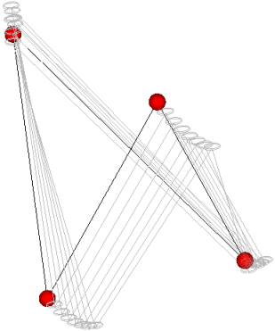

アウトライン
このグラフィックタイプは、複数のボディに付加されるマーカーの原点を結ぶアウトラインを描きます。
5. 3. 4つの球状のボディを結ぶアウトライングラフィック

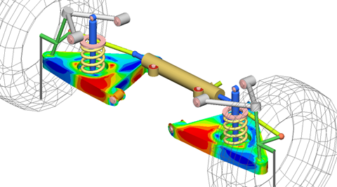

弾性体(CMS線形弾性体とNLFEボディの両方)に関する情報はすべて、H3Dファイルに書き出されます。H3Dファイルは、アニメーションデータを保管するためのコンパクトなフォーマットを提供します。H3DファイルをHyperViewに読み込み、下記の3つのアプローチを使って弾性体結果を可視化することが可能です:

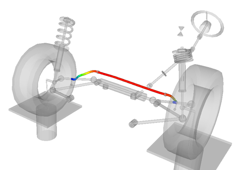

  1. コンター図
    6. SLAサスペンションモデルのCMS弾性コントロールアームの結果コンター
    7. フロントサスペンションモデル内のNLFEスタビライザーバーの結果コンター
    変位、回転(CMSのみ)、速度(CMSのみ)、加速度(CMSのみ)、ひずみ、応力など、様々なタイプの結果をコンター図にすることができます。ひずみと応力については、CMS弾性コンポーネントの区分モード合成ソリューション中に対応するモードが計算されるようリクエストする必要があります。NLFEボディの場合は、これらはデフォルトでH3Dに書き込まれます。
    注: NLFE要素の結果は常にNODALフォーマットで書き込まれるのに対し、CMS弾性コンポーネントの結果はNODALまたはMODALフォーマット(これはH3DOutputコマンドステートメントのFORMAT_OPTION属性で制御できます)で書き込むことができます。

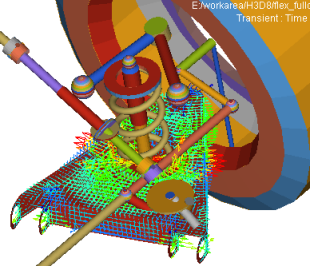

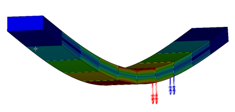

  2. ベクトルプロット
    8. 応力コンター図上に重ね合わせられたNLFEビームの変位ベクトル
    変位、速度(CMSのみ)、加速度(CMSのみ)、フォース(CMSのみ)、およびモーメント(トルク、CMSのみ)のデータタイプのベクトルプロットを作成することができます。ベクトルは、さまざまな座標系で解くことが可能です。スケーリングとクエリ(照会)もサポートされています。ベクトルプロットは、応力コンター図上に重ねて置くこともできます。

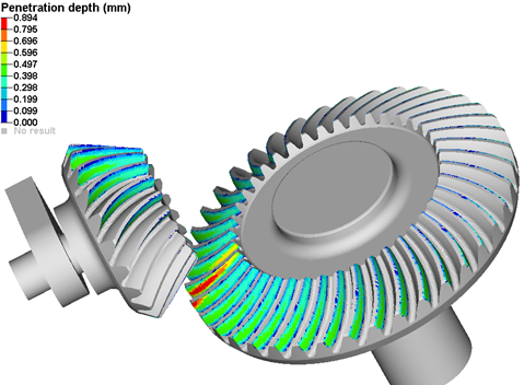

  1. 接触サマリーフレーム:
    接触サマリーフレームはHyperView内の単一フレームであり、これにより、シミュレーション全体にわたって3D形状で発生した最大貫通を可視化できます。次の図に、接触サマリーフレームの例を示します(分解立体図で)。
    10. 接触しているかさ歯車の接触サマリーフレーム
    モデルにアクティブな3D剛体接触が含まれている場合、MotionSolveは、“Contact Overview”という追加の荷重ケースをアニメーションH3Dファイルに書き込みます。この荷重ケース内に、最大貫通深さによって定義されたコンター図を作成できます。
    このサマリーフレームでは、シミュレーションをアニメーション表示する前に、シミュレーション内で過剰な貫通が発生していないか素早く確認できます。このサマリーフレームを使用して、接触が発生した領域が想定どおりかどうかを評価することもできます。接触サマリーフレームの詳細については、3Dメッシュ間の接触のシミュレーションのポスト処理のセクションをご参照ください。

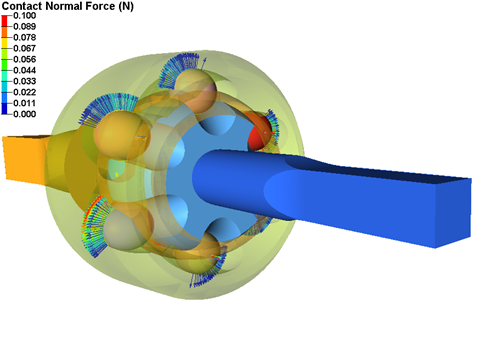

  2. ベクトルプロット:
    ベクトルプロットを使用して接触力と接触速度を表示することもできます。全接触力に加えて、接触の摩擦力を含む他のいくつかの結果を可視化できます。
    11. 接触関連のベクトルプロットの結果
    12. 等速ジョイント形状の垂直接触力
    剛体上の各三角形要素について、または接触領域について、これらのベクトルをプロットできます。

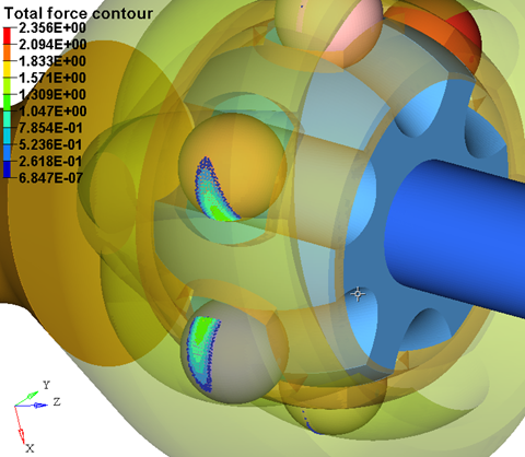

  3. コンター図:
    • 接触力(垂直抗力と摩擦力を含む)
    • 接触速度(法線速度と接線速度を含む)
    • 接触貫通深さ
    13. 等速ジョイント形状の全接触力のコンター

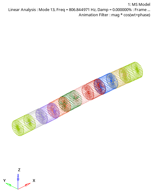

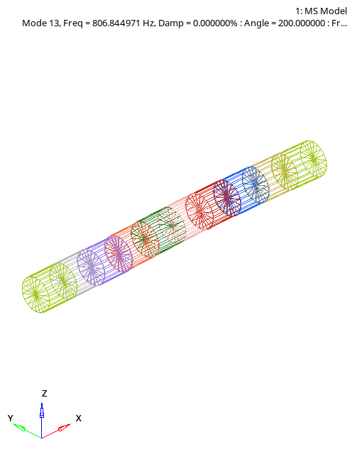

リニアモード
リニアモードアニメーションは、HyperViewで表示できる2つのフォーマットで使用可能です:
  1. MotionSolveは、複素結果から0~360度の過渡結果として、各モードでの変位を計算し、*..h3dファイルに書き込みます。
  2. MotionSolveは_linz.h3dファイルのH3Dに複素節点変位を書き込み、HyperViewはモードアニメーションを実行します。
    14. H3D結果からのリニア結果
    15. Linz H3Dからのリニア結果
