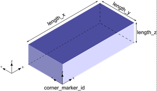

BoxDefinedFromCorner
<Post_Graphic
    id                 = "integer"
    type               = "BoxDefinedFromCorner"
    corner_marker_id   = "integer"
    length_x           = "real"
    length_y           = "real"
    length_z           = "real"
    is_material_inside = {"TRUE" | "FALSE"}
    refinement_level   = "integer"
   [label              = "string" ]
   [color              = "integer:integer:integer" ]
   [hidden             = {"TRUE" | "FALSE"} ]

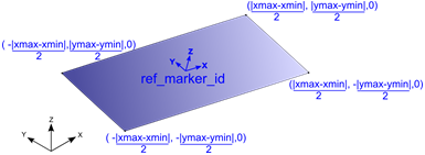

Plane
<Post_Graphic
    id                 = "integer"
    type               = "Plane"
    ref_marker_id      = "integer"
    xmin               = "real"
    xmax               = "real"
    ymin               = "real"
    ymax               = "real"
   [label              = "string" ]

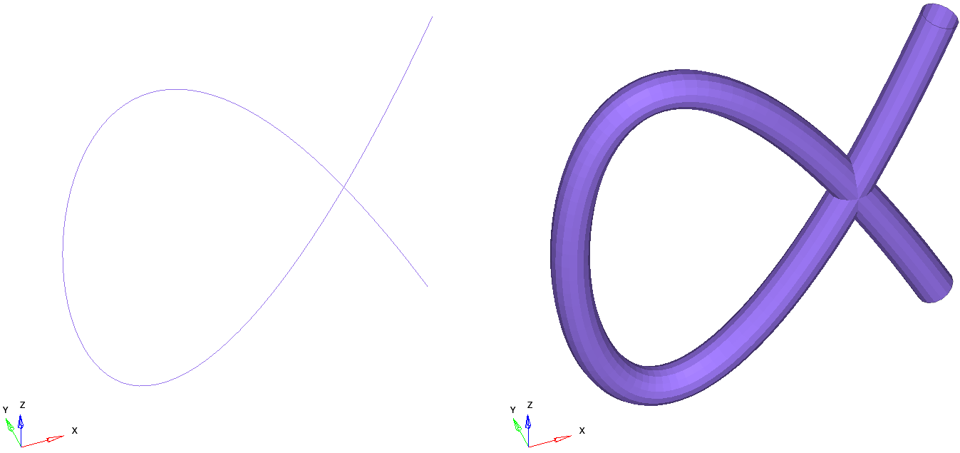

DeformCurve
<Post_Graphic
    id                 = "integer"
    type               = "DeformCurve"
    curve_id           = "integer"
    nseg               = "integer"
   [label              = "string" ]
   [radius             = "real" ]
   [is_material_inside = {"TRUE" | "FALSE"}]

corner_marker_id
モデル内のマーカーのIDを指定します。指定されるマーカーは、BoxDefinedFromCornerグラフィックタイプの形状の角を指定するための座標系として使用します。

Plane
ref_marker_idは平面上のポイントを定義します。マーカーのz軸は、平面の垂線を定義します。

  2. BoxDefinedFromCenterおよびBoxDefinedFromCornerグラフィックタイプを下の図に示します。
    3. BoxDefinedFromCenterグラフィックタイプ
    4. BoxDefinedFromCornerグラフィックタイプ
    BoxDefinedFromCenterとBoxDefinedFromCornerのどちらのグラフィックも、そのx、y、z長さと、それぞれ中心、角のマーカーで定義されます。

  4. PlaneおよびSPDPグラフィックタイプを下の図に示します。
    9. Planeグラフィックタイプ
    10. SPDPグラフィックタイプ
    Planeグラフィックタイプは、空間範囲(xminxmaxyminymax)とマーカーによって定義されます。このマーカーは、平面の中心に配置され、このマーカーのZ軸によって平面の垂線が決まります。空間長さはref_marker_idの座標系(上の図に青で表示)で定義されます。

    属性nsegは、曲線を描くために使用する必要のあるセグメントの数を定義します。この値が大きいほど、曲線は滑らかに見えます。ポイントの定義方法により、ParamCurveまたはDeformCurveグラフィックは開いた状態にすることも閉じた状態にすることもできます。
    属性半径がDeformCurveグラフィックの場合、曲線はDeformCurveに沿って押し出された円の断面を持つチューブに変換されます。
    21. DeformCurveグラフィック
