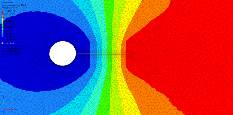

OptiStructとAcuSolveにはどちらにも、連成解析を多数のタイムステップに分割する時間領域シミュレーション機能が含まれています。OptiStructとAcuSolveの支配方程式はどちらも非線形であるため、通常は、副反復が各タイムステップ内で必要となります。図 1. ソリッド板とそれを取り囲む流体との間の流体-構造相互作用。
