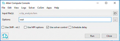

Altair Compute Console (ACC)から実行
Compute Console (ACC)は、OptiStruct実行用の入力ファイルを選択するためのインタラクティブなグラフィカルユーザーインターフェース(GUI)を提供します。また、実行オプションを定義したり、複数のプロセッサのSMPやMPIの実行をアクティブにしたりすることもできます。ジョブの投入にCompute Console (ACC) を使用する場合、OptiStructの実行に必要な環境変数はすべて事前に定義されています。
<install_dir>/altair/hwsolvers/scripts/<solver name> -gui
詳細およびAltair Compute Console (ACC)ヘルプへのアクセスには、Altair Compute Console (ACC) GUIから に進んでください。
