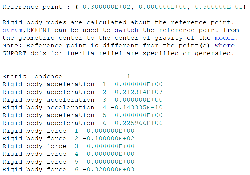

OptiStructでは、慣性リリーフが線形静解析、非線形静解析、およびモーダル法による周波数応答解析に適用できます。接触を伴う非線形静解析の場合、デフォルトでは慣性リリーフでサポートされるのはフリーズ接触のみです。フリーズ接触以外が存在する場合は、PARAM,IR4NLCON,YESにより、慣性リリーフを使用してモデルを実行できるようにします。線形座屈解析では、慣性リリーフを伴う静解析サブケースはサポートされていません。PARAM,INRELBCK,1またはPARAM,INRELBCK, 2を使用すると、慣性リリーフに基づく座屈解析を行うことができます。ノーマルモード解析では無意味です。
PARAM,PRINFACC,1は、慣性リリーフ剛体の力と加速度の出力などの追加情報を.outファイルに出力するために使用できます。
これらの剛体の力と加速度は、慣性リリーフ解析の中間結果です。.outファイルに出力される参照ポイントは、慣性リリーフの支持位置のポイントではありません。参照ポイントは剛体回転計算に使用され、これらの剛体モードが慣性リリーフの計算で使用される方程式の一部になります。
