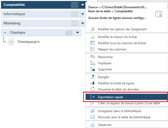

  • Exportations rapides – Ces exportations sont configurées dans la fenêtre Préparer via le menu contextuel de liste de tables ou en cliquant sur une table avec le bouton droit dans la fenêtre d’exportation. Les exportations rapides ne sont pas enregistrées dans l’espace de travail.

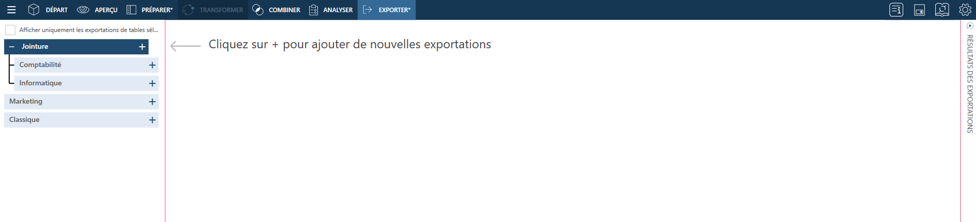

  1. Cliquez sur Exporter dans la barre d’outils de Data Prep Studio.
    La fenêtre d’exportation s’affiche :

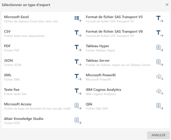

  2. Cliquez sur le bouton Ajouter une exportation à droite de la table que vous voulez exporter et, dans les options qui s’affichent, sélectionnez un format d’exportation.
    Vous pouvez exporter des tables aux formats suivants :
    • Microsoft Excel (.xls, .xlsx, .xlsm)
    • Microsoft Access (.mdb, .accdb)
    • CSV
    • Texte fixe
    • PDF
    • JSON
    • XML
    • Microsoft Power BI
    • IBM Cognos Analytics
    • SAS Transport File Format V5
    • SAS Transport File Format V8
    • Altair Knowledge Studio (.kdd)
    • Tableau Hyper (.hyper)
    • Tableau Server/Cloud (.hyper)
    • Qlik (.qvx)

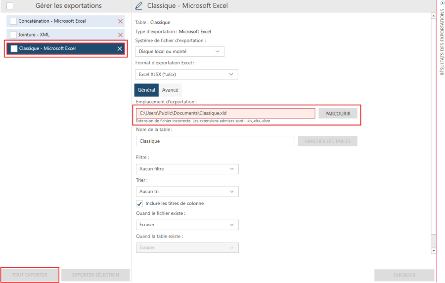

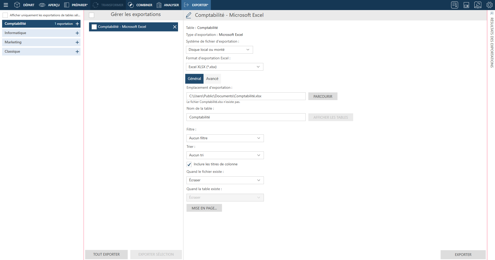

    La table que vous avez sélectionnée s’affiche dans le panneau Gérer les exports, et ses propriétés s’affichent dans le panneau des propriétés d’exportation.
  3. Si vous le souhaitez, renommez l’exportation en cliquant sur le bouton Éditer sur la gauche du nom de l’exportation (dans la figure ci-dessus, « Comptabilité – Microsoft Excel »), puis en saisissant un nouveau nom dans le champ. Cliquez sur Accepter ou sur Annuler pour accepter ou rejeter les modifications spécifiées.
  4. Spécifiez les options d’exportation générales. Les options d’exportation dépendront du type d’exportation. Ces paramètres sont décrits dans le tableau ci-dessous.

    Ce paramètre définit l’emplacement où enregistrer le fichier d’exportation et son nom. Indiquez le chemin d’accès et le nom du fichier d’exportation. Vous pouvez intégrer des macros (sous la forme &[macro]) dans le nom du fichier.

  5. Pour l’exportation au format de fichier Microsoft Excel, spécifiez, au besoin, les paramètres d’exportation avancés.
  6. Si vous voulez exporter d’autres tables, configurez-les en répétant les étapes 2 à 4.
  7. Si vous voulez limiter les exportations affichées dans le panneau Gérer les exportations à celles créées à partir de tables sélectionnées spécifiques uniquement, cochez la case Afficher uniquement les exportations de tables sélectionnées en haut du sélecteur de table.
  8. Dans le panneau Gérer les exportations, cochez les cases des tables que vous voulez exporter, puis cliquez sur Exporter sélection quand vous avez terminé.
    Si vous voulez exporter toutes les tables du panneau, cliquez sur le bouton Tout exporter. Dans ce cas, il est inutile de sélectionner les tables.
Si vous voulez exporter une nouvelle table définie, cliquez sur Exporter au bas du volet Propriétés d’exportation après avoir précisé les détails de l’exportation.
Si plusieurs exportations sont configurées et qu’une validation d’exportation échoue (par exemple, l’extension de fichier pout une exportation donnée ne figure pas dans les extensions autorisées pour un certain type d’exportation, ou le nom de fichier est trop long), le bouton Exporter tout est désactivé et l’exportation défectueuse est signalée par un contour rouge dans le volet Gérer les exportations. Il est nécessaire de résoudre les problèmes liés à cette exportation afin de pouvoir exécuter toutes les exportations.
Configurer les exportations rapides
  1. Dans la fenêtre Préparer, cliquez sur la flèche de menu déroulant à droite d’une table que vous voulez exporter, puis sélectionnez Exportation rapide dans les options du menu contextuel.
Vous pouvez aussi sélectionner la table dans la fenêtre d’exportation, cliquer avec le bouton droit et sélectionner Exportation rapide.
La boîte de dialogue Sélectionner un type d’exportation s’ouvre.
  1. Choisissez le type de fichier vers lequel exporter votre table.
    Une boîte de dialogue de propriétés de l’exportation s’ouvre.
  2. Modifiez les propriétés de votre exportation en utilisant la table ci-dessus comme guide, puis cliquez sur OK quand vous avez terminé.

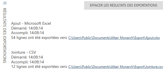

Suivre les résultats d’exportation
Les résultats de l’exportation s’affichent dans un panneau sur la droite de la fenêtre d’exportation. Ce panneau est masqué par défaut, mais il s’ouvre automatiquement à la fin d’une opération d’exportation.
Vous pouvez effacer les résultats de toutes les exportations de ce panneau en cliquant sur le bouton Effacer les résultats des exportations en haut à droite du panneau.
Annuler une exportation
Vous pouvez annuler une opération d’exportation à partir du panneau des résultats de l’exportation tant que l’opération n’est pas terminée.
Cliquez sur le bouton Annuler pour annuler une opération d’exportation qui n’est pas encore terminée.
Consulter les résultats d’exportation
Pour consulter le fichier d’exportation, cliquez sur le lien d’exportation dans le panneau des résultats de l’exportation. Un navigateur désignant l’emplacement du fichier exporté s’ouvre.
