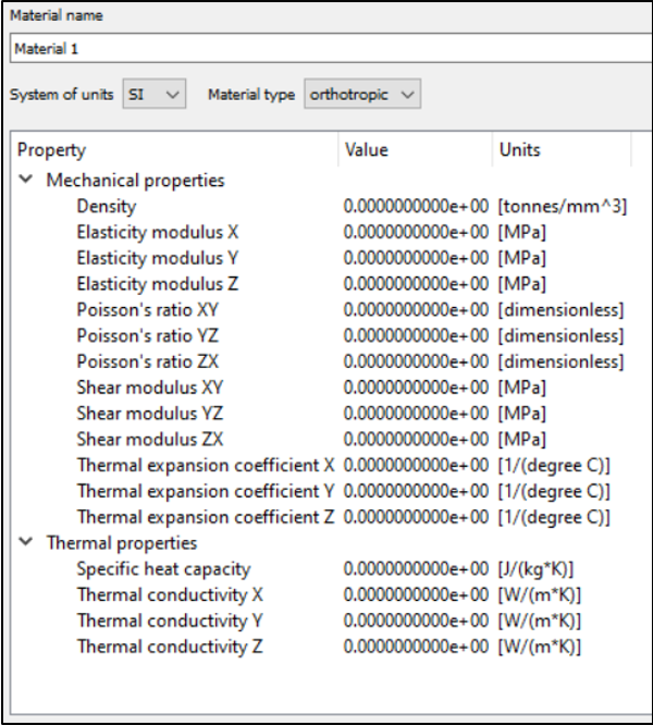

直交異方性の材料特性を工学定数で定義します。
形式
例
コメント

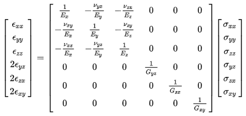

- 直交異方性材料は、その材料特性において、相互に垂直な3つの対称面を持ちます。直交性線形弾性材料の応力-歪み関係は、以下のようになります。ここで、コンプライアンス行列 は、次式で与えられる、

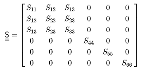

コンプライアンス行列は対称であり、正定値(非ゼロ値ごとに実数)でなければならなりません。これは、Sylvester基準から、行列の主小行列式はすべて正であることを意味します。Figure 3.
したがって:Figure 4.

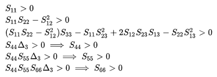

上記の一連の条件は、次のことを意味します、Figure 5.

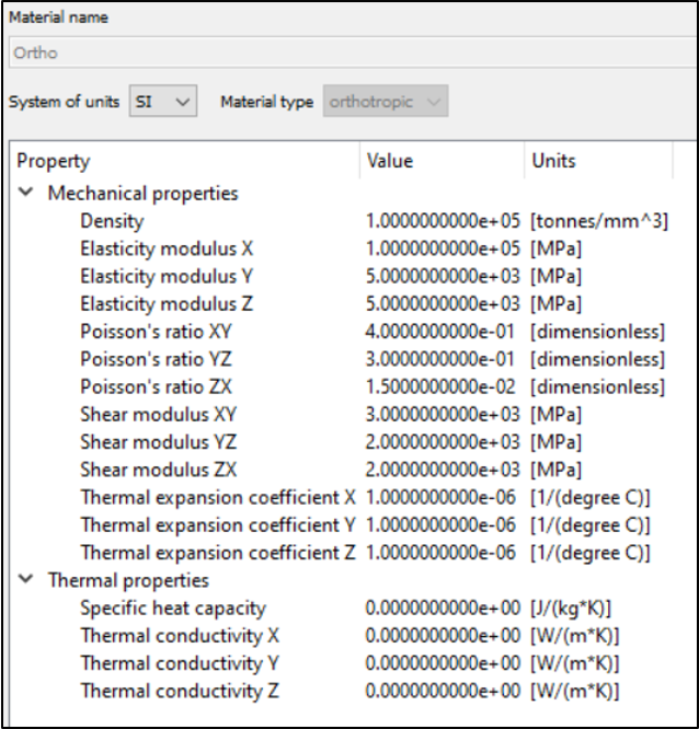

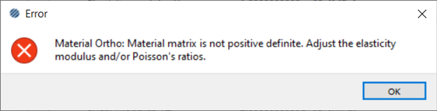

上記の条件を満たさない場合は、エラーとなります。Figure 7.
