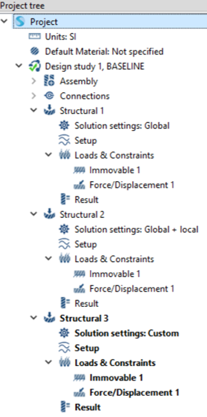

設定を調整するには、ダブルクリックまたは右マウスボタンのクリックでEditメニューを選択します。次の3つのアダプティブ計算方法のいずれかを選択します。
Global
一般的な荷重経路予測、各種モード、熱解析に最適なオプションです。3つのアダプティブパスおよび薄肉ソリッドアダプトが使用されます。リファインレベルを標準に設定します。全体的なアダプティブ計算のみが使用されます。通常は、最速の解法です。
Global + Local
より精度の高い応力計算に最適です。4つの適応パス、フィーチャーアダプト、および薄肉ソリッドアダプトが使用されます。パートとセグメントの相対的なボリュームに基づいて、自動的にローカルグループを作成します。したがって、グローバルおよびローカルアダプティブにも使用することができます。リファインレベルを標準に設定します。
カスタム
これは、最も汎用的な目標です。すべての制御要素を個別に設定できます。アセンブリ全体で精度を高くするには、アダプティブパスを多くします。解の高精度化では、これが主要な制御手段になります。7つ以上のアダプティブパスが必要になることはほとんどありません。より高い精度を実現するには、パートに対する局所的なアダプティブ計算とします。

    全体的な解析設定は、精度に対する要件がすべてのパートでほぼ等しいという前提で、アセンブリ全体に対する解の高精度化方法を定義します。グローバルソリューション設定のスケールは、アセンブリ全体のサイズで、ソリューション設定ウィンドウでGlobalを選択すると有効になります。局所的な解析設定は、パートまたはパートのグループに対する解の高精度化方法を定義します。設定のスケールは、グループでのパートのサイズで、これを有効にするには2つの方法があります。1つは、Global + Localソリューション設定を選択することで、パート相対的な体積によって自動的にグループ化されます。もう1つの方法は、カスタムソリューション設定を選択する方法です。ローカルグループは、新規グループを選択して手動で作成するか、パートボリュームによるグループを選択して自動的に作成することができます。
