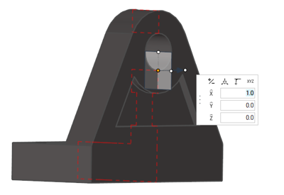

  2. 交差させるパート、ソリッド、サーフェス、または要素を選択します。
  3. ガイドバー をクリックし、交差させるスケッチ平面を選択します。

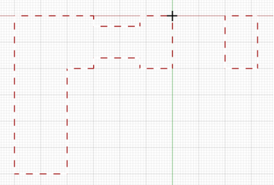

    1. ソリッドと交差平面の選択
    面の選択を確定すると、交差カーブが赤い点線または曲線で表示されます。
