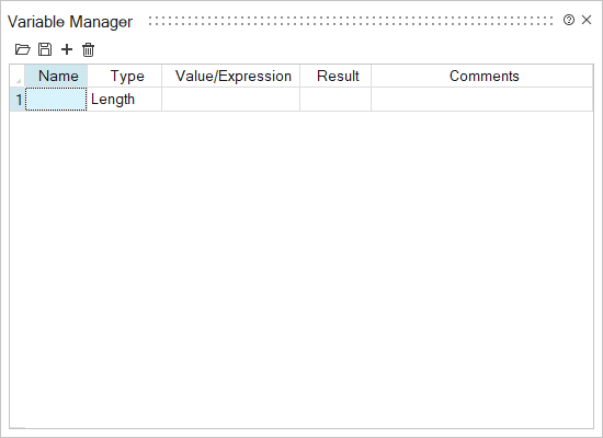

変数マネージャーを使って、新しい変数の作成、変数の編集、変数の.csv形式でのインポート/エクスポートができます。
  1. スケッチリボンで、変数ツールを選択します。
    変数マネージャーが表示されます。
  2. 次を実行できます。
    動作 操作 メモ
    .csvファイルからの変数のインポート をクリックします。 必須フォーマットはname,expression,type,commentです。ここで、typeは0=長さ、4=角度、1000=無単位、2000=文字列です。
    警告: 変数をインポートすると、既存の変数はすべて上書きされます。
    .csvファイルへの変数のエクスポート をクリックします。
    1つまたは複数の変数の削除
    1. 1つまたは複数の変数を選択します。
    2. をクリックします。
    新規変数を追加
    1. 空の名前フィールドを選択するか、 をクリックして名前を入力し、Enterキーを押します。

    3. 値/式カラムには、数値を入力するか、OtherVariable*2など、変数間の従属関係を指定します。基本的な数学演算子(+、-、/、*)とPython数学関数を使用できます。
      結果フィールドに自動的に入力されます。
    4. オプションコメントカラムには、関連するメモを入力してください。
