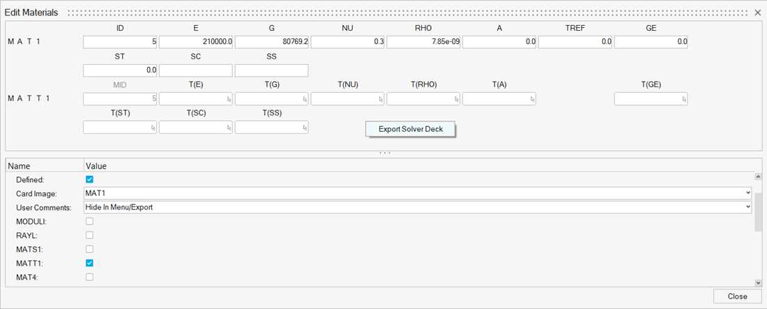

カードエディターからソルバーデックをエクスポート
選択したカードをソルバーデックにエクスポートします。
カードエディターを右クリックしてコンテキストメニューからExport Solver Deckを選択します。
