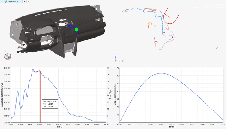

Instrument Panel
Instrumental Panelツールは、FMVSS201およびECE-R21解析の後処理を容易にします。
このツールは、入力として時刻歴ファイルと結果ファイルを使用し、最小限の入力で後処理を自動化するため、レポート作成のリードタイムを短縮できます。
リボンの ツールグループから、 Instrument Panel ツールを選択し、IP Impact Post ダイアログを呼び出します。

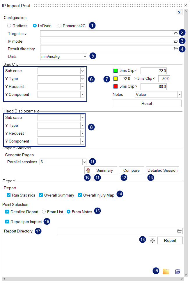

- Configuration (Solver Selection)
サポートされているソルバーは、Radioss、LS-DYNAとPAM-CRASH 2Gです。
- Target csvHyperMeshで作成された.csv ファイルを選択します。注: HyperMeshを使ってインパクターのマークと位置決めをすると、HyperMeshが.csvファイルを生成します。
- IP model
Instrumental Panel モデルを含むソルバー入力ファイルを選択します。
- Result directory
解析ディレクトリをサブディレクトリとして含むルートディレクトリを選択します。
- Units
ドロップダウンメニューからモデルの単位を選択します。
- 3ms Clip
3msクリップカーブの出力ファイルから加速度データを選択します。
サブケース、Y Type、Y Request、YComponentを選択します。
- Threshold/Limit Values and Color Selection限界値と色を指定します。
- カラーパレットをクリックし、色を選択します。
- 値欄に限界値 / しきい値を定義します。
- サマリー用の3ms clipの値または衝撃位置名を選択します。
- デフォルトの値と色に戻すには、Resetを使用します。
- Head Displacement
変位-時間カーブの出力ファイルから変位データを選択します。
- Parallel sessions
起動するバッチプロセスの数を選択します。処理時間を短縮するため、例えば、200箇所の衝撃処理を行う場合、指定された数の並列処理を起動します。
- Homeボタン
クリックすると、サマリーページに戻ります。

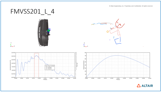

- Detailed SessionDetailed Sessionをクリックし、Select target pointsウィンドウで処理する衝撃位置を選択します。選択された各ターゲットポイントについて、次のような結果のページが作成されます:

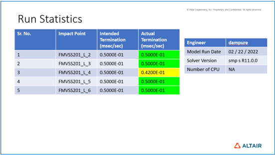

- ReportRun Statistics: 衝撃位置ごとに、正常終了とエラー終了のサマリーを実行します:

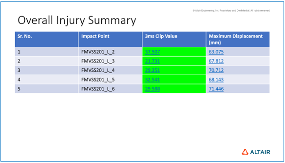

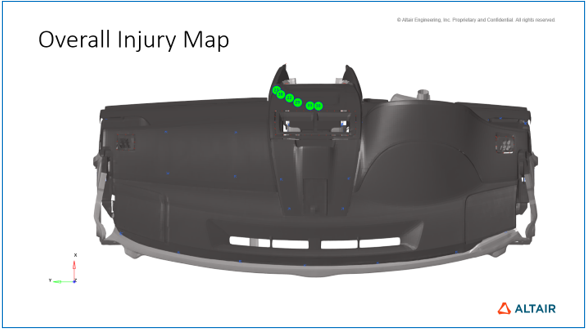

Overall Summary: 選択されたすべての衝撃位置の3msクリップ値と最大変位のサマリー表。図 6.

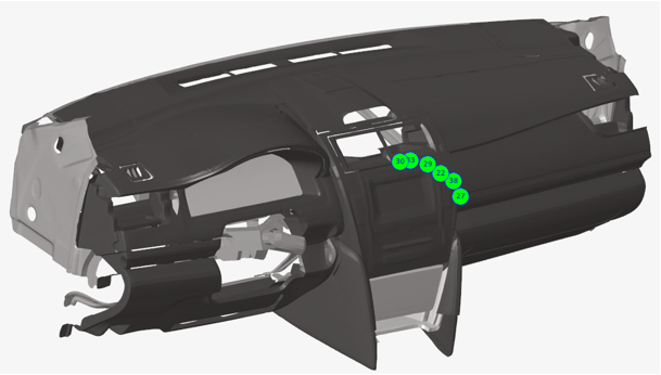

Overall Injury Map: Instrumental Panelの3msマップ。図 7.

- Report Directory
集約レポートのPowerPointファイルが保存されるレポートディレクトリ。
- Report
Reportをクリックして、最終的なPowerPointファイルを作成します。設定アイコンをクリックすると、レポート設定が開きます。
- File Browser Folder and Save
定義されたすべての設定を含む設定ファイルを保存またはインポートします。
