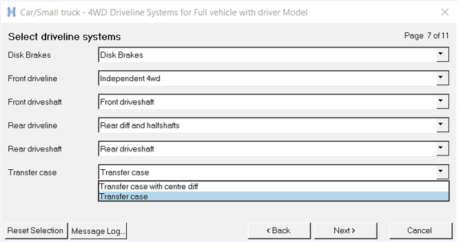

MotionViewの乗用車 / 小型トラックライブラリでは、フロントとリアのドライブシャフトを駆動するために粘性力が使用されます。メカニズムのタイプは、ウィザードによる選択を通して車両モデルを構築するときに、“4WD Driveline Systems”ページで選択できます。図 1. 4WD設定のトランスファーケースのオプション

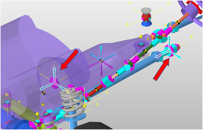

- トランスファーケースは、2つのフォースエンティティ(各ドライブシャフトに1つずつ)を使用してモデル化します。トルクの大きさは、フロントとリアのドライブシャフトの回転速度の差を最小化しようとする式です。結果的にほとんど同じ回転になります。
図 3.
このため、トルクは以下の関数になります:- 定数またはペナルティ(CONST)
- フロントドライブシャフトの回転速度(OMEGA_FRONT)
- リアドライブシャフトの回転速度(OMEGA_REAR)
T = CONST * ( OMEGA_FRONT - OMEGA_REAR )

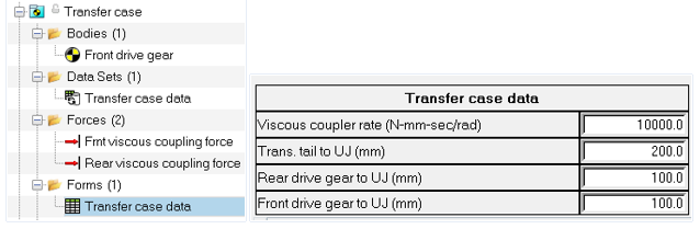

- 1.2 トランスファーケース - インターフェース
- トランスファーケースのパラメータ、特にカプラー定数 / 比は、トランスファーケースシステムで提供されるフォームを使用して編集できます。

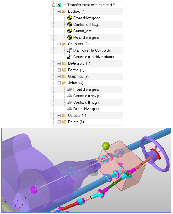

2.センターデファレンシャルのトランスファーケース
センターデファレンシャルのトランスファーケースは、4WD車両の動力配分メカニズムの選択時に表示される別のオプションです。このモデルは、エンジンから2つのドライブシャフトに動力を伝達するオープンデファレンシャルに基づきます。モデルは以下で構成されています:
- デファレンシャルハウジング
- フロントドライブギア
- リアドライブギア
- センターデファレンシャル
動力は2つのカプラーを介してドライブシャフトに伝送されます:
- Main shaft to centre diff:メインシャフトとセンターデフを接続する2ジョイントカプラー
- Centre diff to drive shafts:センターデフ - リアドライブギア - フロントドライブギアを接続する3ジョイントカプラー
