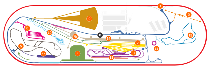

Applus IDIADA Proving Ground
IDIADA HQ(スペイン)にある物理的な性能試験場の仮想表現をAltair Partner Alliance(APA)を介してMotionSolveシミュレーション内の路面モデルとして使用できます。
IDIADA Spain Virtual Proving Ground(ISVPG)の統合は、路面入力の適切な表現を使用することによって相関アクティビティをサポートしながら、実際の表面の肉眼で見える不均一性や不規則性のすべてを再現する高解像度でスキャンされたApplus IDIADAの性能試験場の最も重要な表面を用意することによって開発アクティビティをサポートします。路面トラックの詳細については、https://www.applusidiada.com/global/en/what-we-do/service-sheet/test-tracksをご参照ください。
