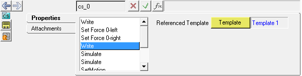

Command Setsパネル - Propertiesタブ
コマンドセットのタイプは次のとおりです:
- Write
- ソルバーコマンドファイル内のその位置に、Templexテンプレートを書き出します。
図 2.
- Forces
- *SetForce()コマンドセットステートメントは、ソルバーコマンドファイルにフォースステートメントを書き出します。このステートメントは、ソルバーがコマンドファイル内のその行に従って作用する際、フォースの値を指定された値に設定します。
- Simulate
- シミュレーションコマンドをソルバーコマンドファイルにエクスポートします。
- Motion
- *SetMotion()コマンドセットステートメントは、ソルバーコマンドファイルにモーションステートメントを書き出します。このステートメントは、ソルバーがコマンドファイル内のその行に従って作用する際、モーションの値を指定された値に設定します。
- SetState
- 1つの解析タスクにおいて、1つのコマンドセットがアクティブとなることができます。MDLは、各コマンドセットの状態を*SetState()ステートメントに保存します。
