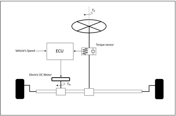

EPASの電子制御ユニットでは、運転者による操舵トルクと車両速度の関数として、必要なアシストトルクを計算します。運転者による操舵トルクは、ステアリングコラムに配置したトルクセンサーで測定します。
- 電気モーター
- 電子制御ユニット
- トルクセンサー

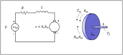

簡単な直流モーターは、次の2つの主要な動力学方程式で制御できます。
と
はモーターの慣性定数と減衰定数、
と
はモーターの電機子巻線のインダクタンスと抵抗、
は電機子電流、
と
はモーターの逆起電力定数とトルク定数、
と
はモーターで発生する電磁トルクと、タイヤ力によってモーターシャフトに作用するカウンターバランストルクです。

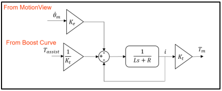

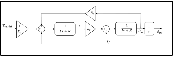

の計算方法です。
- Twin Activateのモーターパートでモーターの角速度を使用して逆起電力電圧を計算すると同時に、現在値のフィードバックを使用して、必要な電気トルクを出力します。
図 4.

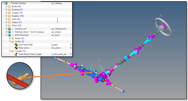

- MotionViewのモーターパートは、モーターの慣性特性を表すボディ、およびパワーステアリングシステムと相互作用するラックボディによるラックアンドピニオンカプラーで構成されています。
図 5.

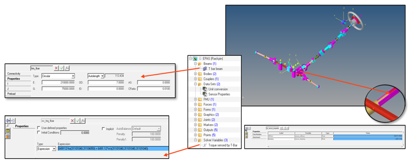

トルクセンサー
| パラメータ | デフォルト値 | 単位 |
| ヤング率(E) | 21000 | ![]() |
| せん断弾性係数(G) | 75000 | ![]() |
| 外径(OD) | 7 | ![]() |
| 内径(ID) | 0 | ![]() |
| 減衰係数(CRatio) | 0.01 | - |

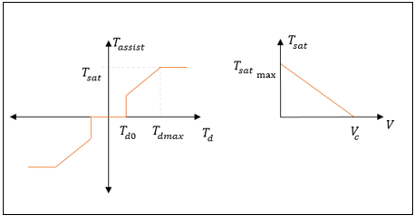

ブースト曲線
では0で、以降は|Td|≧Tdmaxのときに得られる
に達するまで線形に増加します。車両の安定性と制御性を維持するために、Tsatの値は車両の縦速度の増加に伴って線形に減少もします。運転者の入力トルク
と車両の速度
は、MotionViewで車両のモデルからのプラント出力変数です。
運転者の最小トルク( ) |
1 | ![]() |
運転者の最大トルク( ) |
8 | ![]() |
モーターの最大トルク( ) |
20 | ![]() |
アシストの必要がなくなる車両の速度( ) |
100 | ![]() |

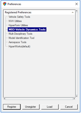

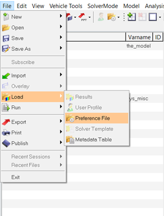

MBD-Vehicle Dynamicsツールは、プリファレンスファイルとして読み込む必要があります。
Update Modelユーティリティは、プロファイルMBD-Vehicle Dynamics Toolsを読み込み済みの場合にのみ使用できます。以下の手順に従い、このプロファイルを読み込んでユーティリティにアクセスします:
メニューバーかを選択します。
図 8.
MBD-Vehicle Dynamics Toolsプロファイルを選択してLoadをクリックします。
図 9.
をクリックします。

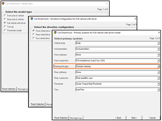

図 10.

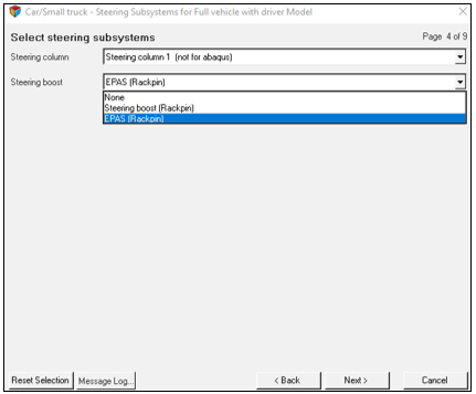

Model Typeウィンドウで、以下を選択します。
ステアリングサブシステムでは、EPAS (Rackpin)がステアリングブースト方式として利用できるようになる予定です。
図 12.
その他、モデルシステムのオプションについては、ユーザーの皆様のご判断にお任せします。

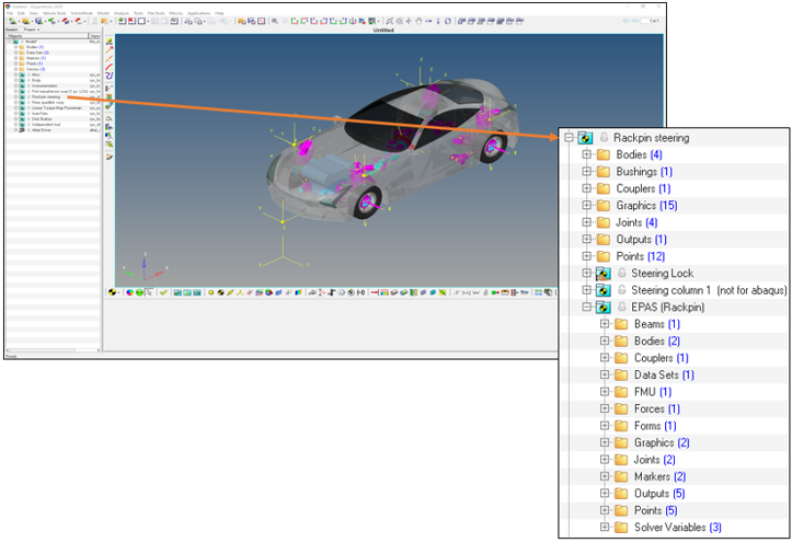

Assembly Wizardで所定の選択を完了すると、Altair DriverとElectric Power Assisted Steeringシステムを搭載したフルビークルモデルが得られます。図 13.

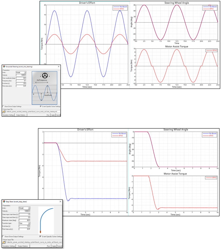

Sinusoidal SteeringやStep Steerイベントなどのステアリング操作シミュレーションは、EPASシステムの挙動を理解するのに役立ちます。以下の図では、表示されたイベント設定について、これら2つのイベントを示し、全く同じ操作を行ったステアリングブーストシステムなしの車両と結果を比較しています。
図 14.
