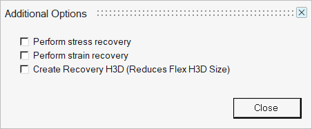

| Additional Options | クリックして、Additional Optionsダイアログを表示します。![]() |
| Perform stress recovery | モーダル応力を計算し、弾性体H3Dファイルに保管するには、このオプションを選択します。HyperViewでMBDシミュレーション結果について応力を確認するには、このオプションが必要です。 | ||
Perform strain recovery |
モーダルひずみを計算し、弾性体H3Dファイルに保管するには、このオプションを選択します。HyperViewでMBDシミュレーション結果についてひずみを確認するには、このオプションが必要です。 | ||
| Create Recovery H3D (Reduces Flex H3D Size) | モデルを境界線要素(PLOTEL)として表示してモデルの寸法を縮小し、リカバリーh3dファイルを作成するには、このオプションをチェックします。 下記のコメント7をご参照ください。 |
| Perform element check in OptiStruct model | OptiStructでモデルの要素チェックを実行するかどうかを制御します。 | ||
