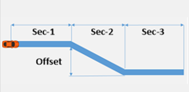

SINGLE LANE CHANGE
[FEEDFORWARD_STEERING]
TAG = 'FEEDFORWARD'
LOOK_AHEAD_TIME = 0.5
PATH = 'PREDEFINED'
BLOCK = 'PATH'
INTEGRATION_STEP_SIZE = 0.01
[PATH]
TYPE = 'SLC'
LATERAL_OFFSET = 3
SECTION_1 = 20
SECTION_2 = 20
SECTION_3 = 50
TURN_DIRECTION = 'LEFT'
ENTRY_ANGLE = 0.04963
MAX_CURVATURE = 1.42857e-02
| [SINGLE LANE CHANGE] | ||
| TYPE | 属性-文字列 | 必須 <SLC> |
| LATERAL_OFFSET | 属性-整数 | 必須 2つのレーン間の横方向距離。 |
| SECTION_1 | 属性-実数 | 必須 第1レーンの縦方向距離。 |
| SECTION_2 | 属性-実数 | 必須 2つのレーン間の縦方向距離。 |
| SECTION_3 | 属性-実数 | 必須 第2レーンの縦方向距離。 |
| TURN_DIRECTION | 属性-実数 | オプション
| ENTRY_ANGLE | 属性-実数 | オプション 指定すると、レーン変更区間への移行が容易になります。 ENTRY_ANGLEは、レーンの直線部分と、レーン変更区間において曲率がゼロになるときの直線との成す角度です。 第1レーンと第2レーンのコーナーで使用します。 |
| MAX_CURVATURE | 属性-実数 | オプション 指定すると、レーン変更区間への移行が容易になります。 MAX_CURVATUREは、レーンのコーナーでレーン変更区間に発生する最大曲率です。 第1レーンと第2レーンのコーナーで使用します。 |

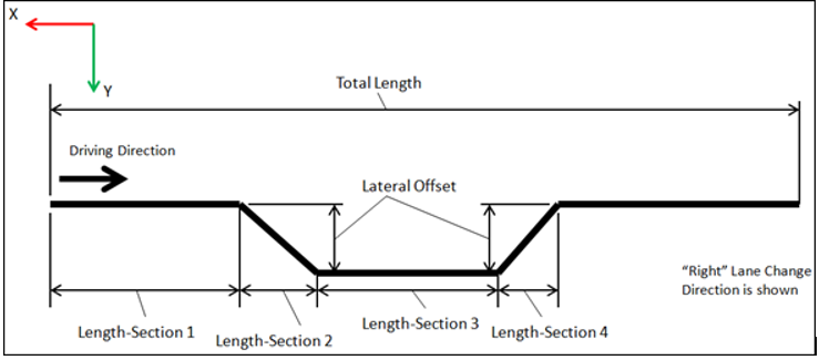

DOUBLE LANE CHANGE
TAG = 'FEEDFORWARD'
PATH = 'PREDEFINED'
BLOCK = ‘PATH'
[PATH]
TYPE = 'DLC'
SECTION_1 = 20
SECTION_2 = 20
SECTION_3 = 20
SECTION_4 = 20
SECTION_5 = 50
ENTRY_ANGLE_1 = 0.04963
MAX_CURVATURE_1 = 1.42857e-02
ENTRY_ANGLE_2 = 0.04963
MAX_CURVATURE_2 = 1.42857e-02
| [DOUBLE LANE CHANGE] | ||
| TYPE | 属性-文字列 | 必須 <DLC> |
| SECTION_2 | 属性-実数 | 必須 第1レーンと第2レーン間の縦方向距離。 |
| SECTION_4 | 属性-実数 | 必須 第2レーンと第3レーン間の縦方向距離。 |
| SECTION_5 | 属性-実数 | 必須 第3レーンの縦方向距離。 |
| ENTRY_ANGLE_1 | 属性-実数 | オプション 指定すると、レーン変更区間への移行が容易になります。 ENTRY_ANGLE_1は、レーン変更区間が最大曲率の位置に向かい、さらに隣のレーンで曲率がゼロになるまで継続するときに、レーンの直線部分に対して成す角度です。 第1レーンと第2レーンのコーナーで使用します。 |
| MAX_CURVATURE_1 | 属性-実数 | オプション 指定すると、レーン変更区間への移行が容易になります。 MAX_CURVATURE_1は、レーンのコーナーでレーン変更区間に発生する最大曲率です。 第1レーンと第2レーンのコーナーで使用します。 |
| ENTRY_ANGLE_2 | 属性-実数 | オプション 指定すると、レーン変更区間への移行が容易になります。 ENTRY_ANGLE_2は、レーン変更区間が最大曲率の位置に向かい、さらに隣のレーンで曲率がゼロになるまで継続するときに、レーンの直線部分に対して成す角度です。 第3レーンと第4レーンのコーナーで使用します。 |
| MAX_CURVATURE_2 | 属性-実数 | オプション 指定すると、レーン変更区間への移行が容易になります。 MAX_CURVATURE_2は、レーンのコーナーでレーン変更区間に発生する最大曲率です。 第3レーンと第4レーンのコーナーで使用します。 |
