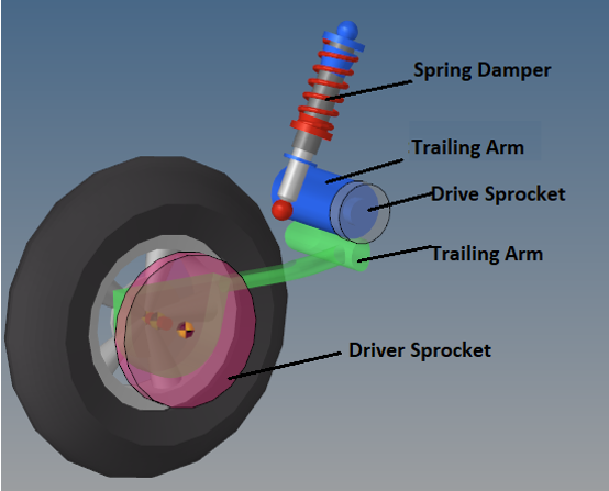

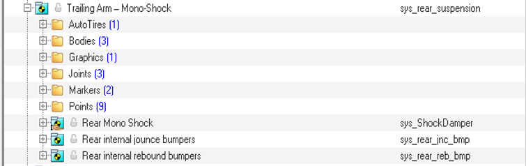

以下の図では、すべての構成要素を取り入れたリアサスペンションモデルのシステムをモデルブラウザビューで表示しています。リアモノショックトレーリングアームシステムには3つの“子”システムがあります。

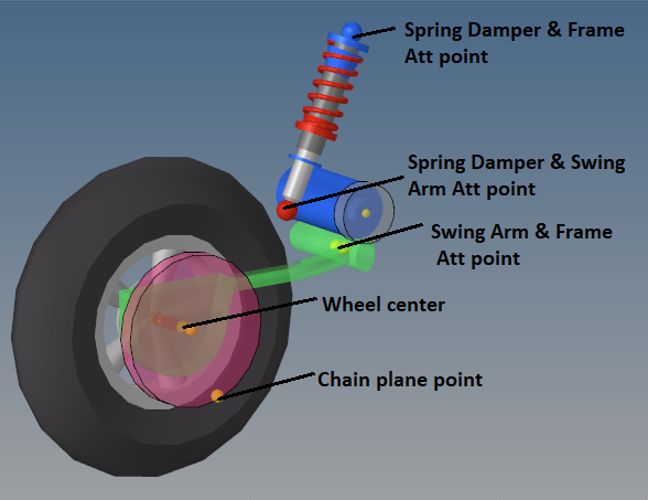

ポイント
ポイントによって、サスペンションのボディを互いに結合するジョイントとブッシュの位置を定めます。以下の図は、リアモノショックトレーリングアームサスペンションの主要ポイントを示しています。図 3. 主要ポイント - リアモノショックトレーリングアームサスペンション
注: この図は、スクーターのリアサスペンションを示しています。

リアモノショックトレーリングアームサスペンションは、以下の図に示すボディで構成されます。 図 4. ボディ - リアモノショックトレーリングアームサスペンション

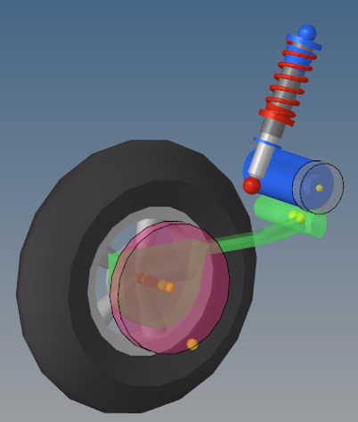

ジョイント
以下の表では、リアモノショックトレーリングアームサスペンションのジョイントについて説明します。
以下の図は、サスペンションでの各ジョイントの位置を示しています。図 5. ジョイント - リアモノショックトレーリングアームサスペンション
