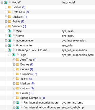

以下の図は、すべてのデータが読み込まれたフロントサスペンションモデルに関するシステムを表示したブラウザです。

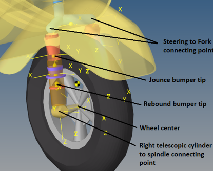

ポイント
ポイントによって、サスペンションのボディを互いに結合するジョイントとブッシュの位置を定めます。以下の図は、フロントテレスコピックフォークサスペンションの主要ポイントを示しています。図 3. フロントテレスコピックフォーク(従来型)サスペンション右側の各ポイント

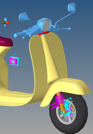

ボディ
フロントテレスコピックフォーク(従来型)サスペンションは、以下の図に示す各ボディで構成されています。 図 4. フロントテレスコピックフォーク(従来型)サスペンションの各ボディ

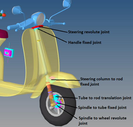

ブッシュおよびジョイント
以下の表に、フロントテレスコピックフォークサスペンションのボディ、ブッシュ、ジョイントを示します。
以下の図に、サスペンションでのジョイントとブッシュの位置を示します。図 5. フロントテレスコピックフォーク(従来型)サスペンションの各ジョイント
| ラベル | Type | Body 1 | Body 2 | ポイント |
| Fork Tube to Rod | 並進 | ショックロッド | ショックチューブ | ショック上側重心 |
| Rod to Fork Fix | 固定 | ショックロッド | ステアリングコラム | ステアリングコラム下端 |
| Spindle to Fork | 固定 | スピンドル | ショックチューブ | ホイール中心 |
| スピンドルのホイール取り付け | 回転 | フロントホイール | スピンドル | フロントホイール重心 |
| ステアリング回転ジョイント | 回転 | ハンドル | フレーム | ステアリング軸最上部 |
| Handle_st_column | 固定 | ハンドル | ステアリングコラム | ステアリング軸最上部 |
