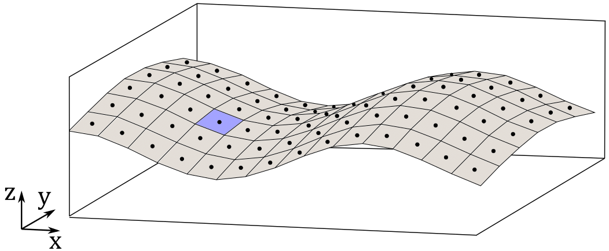

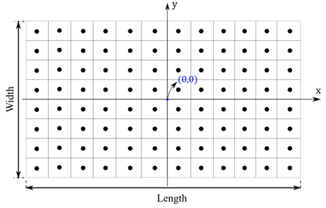

軟質土壌の路面は、下の図のように、垂直方向(z軸方向)に変形可能なスプリングの長方形構造のグリッドとして表現されます。このアプローチでは、各スプリングが小さい路面パッチを表現し、必要な情報をそこに保存できます。

LENGTH = 300.0 $ Range of soil region in x direction
WIDTH = 5.0 $ Range of soil region in y direction

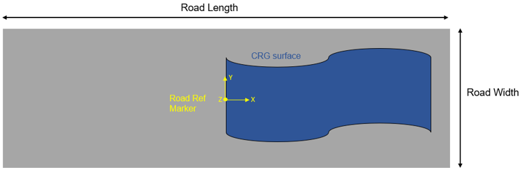

複雑な地形の形状を表すために、軟質土壌路面モデルでは曲面標準グリッド(CGR)ファイルを使用できます。このためには、路面(.rdf)ファイルのPARAMETERSブロックで、属性CRG_FILE=’path to .crg file’を設定する必要があります。

CRG_FILE = '<road_path>.crg'
