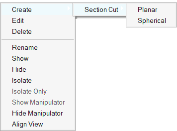

ダイアログ内の断面を右クリックすると、コンテキストメニューが表示され、以下のオプションが選択できます。図 1.
- Create (PlanarまたはSpherical)
- Edit
- Delete
- Rename
- Show
- Hide
- Isolate
- Show Manipulator
- Hide Manipulator
- Align View *平面断面でのみ使用できます。このオプションをクリックすると、モデルビューの方向が選択した断面の方向になります。

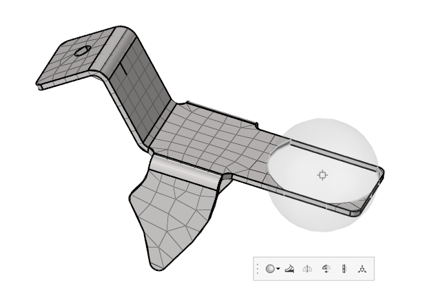

をクリックすると、モデルの非表示になっている側が反転します。- 平面 / 球に沿って要素をトリムし、なめらかな断面を作成するには、
をクリックします。
をクリックすると、グラフィックマニピュレータを使用して断面平面を平行移動または回転できます。球状断面の球の半径は、黄色のマニピュレータを使用して調整できます。ヒント: フレームを直接クリックしてドラッグすることもできます。平面断面の場合は、フレームの中心をクリック + ドラッグすることで平行移動できます。コーナーまたはエッジをクリック + ドラッグして回転できます。
をクリックして、断面平面をx軸、y軸、またはz軸に揃えます。注: 平面断面でのみ使用できます。
をクリックし、N1/N2/N3、Normal to Screen などのオプションを使用して、断面平面を調整できます。注: 平面断面でのみ使用できます。
図 2. 平面断面
図 3. 球状断面

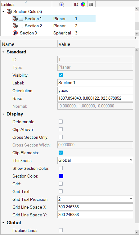

断面を作成するとSection CutエンティティとしてResultsブラウザに追加されます。その基本パラメータは、エンティティエディターで変更できます 。 図 4.
ツールで断面を編集および調整するには、Section Cutsダイアログで右クリックし、Editを選択します。
