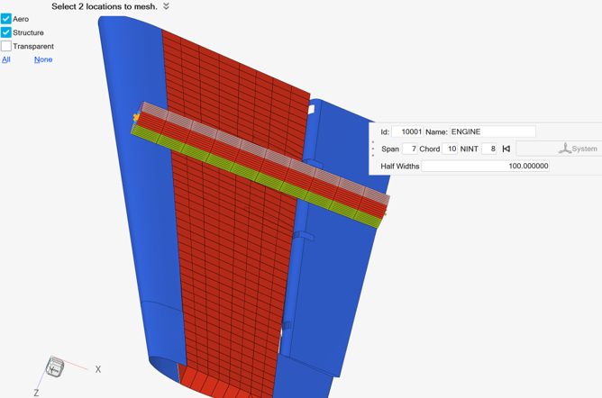

  1. Aeroelasticityリボンから Engine Meshツールをクリックします。
    1.
  2. パネル(円柱)の原点となるポイント 1(x、y、z)を選択します。
  3. ポイント 2 (x, y, z) を選択して、エンジン本体のローカルx方向の長さ (x12) を定義します。
  4. マイクロダイアログで、各干渉パネルのスパン要素数(NSPAN)を定義します。
  5. マイクロダイアログで、各干渉パネルのコード要素数(NCHORD)を定義します。
  6. マイクロダイアログで、干渉要素の数(NINT)を定義します。
  7. マイクロダイアログに、本体の半値幅の定数を入力します。
  8. ボディの軸を定義するための航空宇宙座標系CPを選択します。
    CAERO1 ID(EID)は要素の開始IDを表します。IDはボディの周囲に沿って広がっています。
