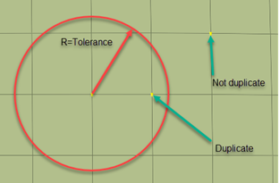

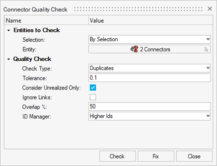

Duplicates
重複するコネクターを検索します。設定したトレランス内に収まる位置にあり、同じリンクエンティティ(パート)を結合する複数のコネクターは、重複しているものとみなされます。
1.
Selection
チェックをすべてのコネクター / 結合に対して実行するか、選択したコネクターに対して実行するかを決定します。
Entity
コネクターまたは結合されているエンティティを選択します。
Tolerance
重複していると認識するための2つ以上のコネクター間の距離を指定します。
Ignore Links
チェック中にリンクを無視します(リンクの数、リンクされたエンティティなど)。
Overlap %
2つ以上のコネクターが重複しているとみなされる割合を指定します(これはLine / Spot Line Connectorにのみ有効です)。
ID Manager
修正時に削除されるコネクターを決定します。
Fix
ID Managerに従って重複コネクターを削除します。

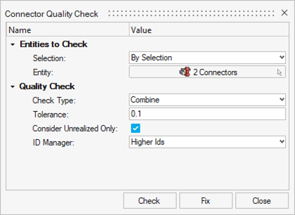

Combine
隣接するコネクターをすべて検索します。設定したトレランス内に収まる位置にあるが、異なるパート / コンポーネントを結合する複数のコネクターは、隣接しているものとみなされます。
3.
Selection
チェックをすべてのコネクターに対して実行するか、選択したコネクターに対して実行するかを決定します。
Entity
コネクターエンティティを選択します。
Tolerance
隣接していると認識するための2つ以上のコネクター間の距離を指定します。
ID Manager
Fix
ID Managerに従って、隣接するコネクターを結合します。

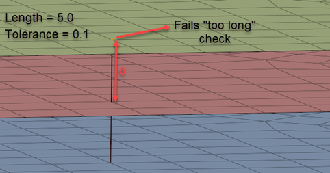

5.
図 5は、コネクターが長すぎる例です。これは、最大許容長さが5.1であるのに対し、投影長さが6であるためです。

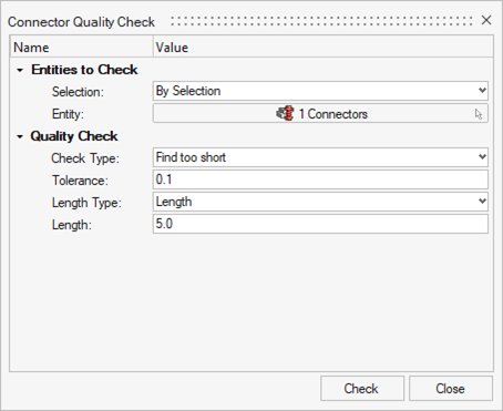

Find Too Short
トレランスによって決まる投影長さに満たないコネクターをすべて検索します。
6.
Selection
Entity
コネクターエンティティを選択します。
Tolerance
"正しい"長さからの逸脱を指定します。
Length Type
リンクの平均板厚を使用するか、ユーザーが定義した値を使用するかを指定します。
Length
"正しい"長さとしてユーザーが定義した値です。

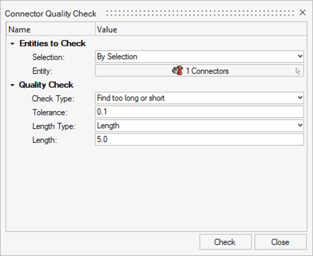

Find Too Long or Short
トレランスによって決まる長さより逸脱しているコネクターをすべて検索します。
7.
Selection
Entity
コネクターエンティティを選択します。
Tolerance
"正しい"長さから逸脱可能な値を指定します。
Length Type
Length

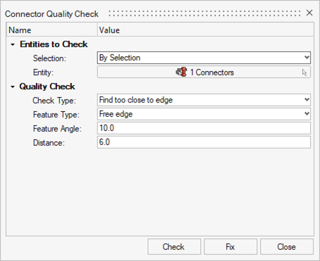

Find Too Close to Edge
フリー / フィーチャーエッジが設定したトレランスより小さいすべてのコネクターを検索します。
8.
Selection
Entity
コネクターエンティティを選択します。
Feature Type
チェックの際に、フィーチャーエッジ、フリーエッジ、またはその両方を考慮するかどうかを決定します。
Feature Angle
フィーチャーとみなされる要素間の最大角度を指定します。
Distance
フリー / フィーチャーエッジからの距離を指定します。
Fix Action
コネクターをフリー / フィーチャーエッジから離します。

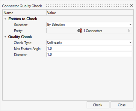

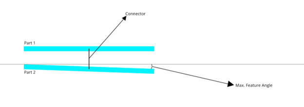

Collinearity
コネクターのリンクが互いに平行かどうかを、Max Feature Angle を考慮してチェックします。最初のチェックが満たされ、Diameterが使用される場合、設定された直径を持つリアライゼーションに対して平行領域が十分な大きさであることを確認するチェックが実行されます。
9.
Selection
Entity
コネクターエンティティを選択します。
Max Feature Angle
平行とみなされるコネクターのリンク間の最大角度を指定します。
Diameter
平行領域として使用するリアライゼーションの直径を指定します。
10. 平行性チェックのための最大フィーチャー角度
