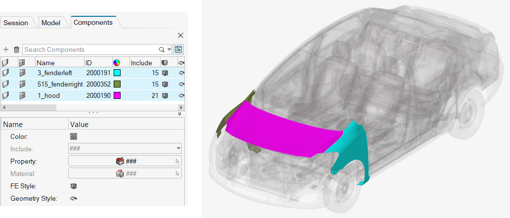

1. Reviewモードで選択されている2つのコンポーネント
表示スタイルが割り当てられていないレビュー対象のエンティティは、黄色で表示されます。

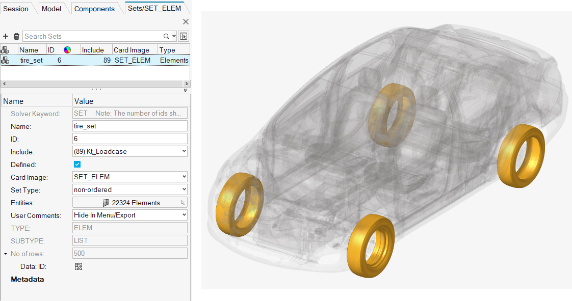

2. Reviewモードで選択されているセット
単一のグループエンティティがレビュー対象である場合は、接触ペアのメインサーフェスが青色で表示され、セカンダリサーフェスが赤色で表示されます。レビュー対象のサーフェス定義が1つしかない場合、それは赤色で表示されます。

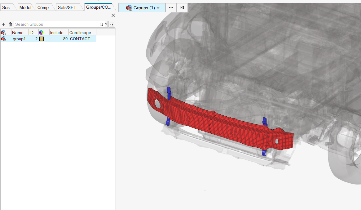

3. Reviewモードで選択されている単一の接触ペア
複数のグループエンティティがレビュー対象のサーフェス定義が1つしかない場合、それは赤色で表示されます。
